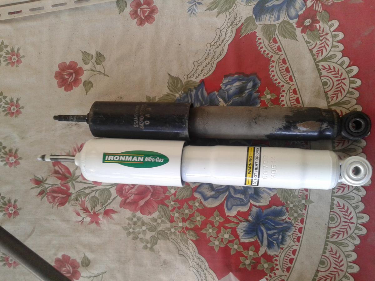

В общем надоела мне раскачка и излишняя мягкость передка, и решил я заменить передние амортизаторы. Так как буквально две недели назад на машину были установлены пружины Ironman, то и амортизаторы решил поставить этой же марки.
В магазине передних амортизаторов Ironman на Корандо не было (или их вообще не существует), поэтому предложили мне альтернативный вариант от Сюрфа (они же ставятся на паджеро). Выбор стоял между газомаслом и маслом. Последние конечно получше, так как на отбой работают эффективнее, то есть жестче. Что бы было понятно - шток газомасляного амортизатора вверх выходит сам, масляный нужно вытягивать. Так масляные стоят на 3000тг за штуку дороже, то я решил, что излишняя жесткость мне не нужна, главное, что бы не раскачивало. В общем получил я свой товар и довольный побрел к машине.
Сравнив купленный амортизатор с родным можно увидеть, что Ironman намного больше в объеме (как корпус так и шток) и немного длинее. Причем в сжатом состоянии разница в длине такая же. Еще Ironman тяжелее и металл у него толще. В комплекте шли 2 пакетика с резинками, шайбами и гайками. В одном пакетике детали для крепления верхнего штока, а вот применения резинкам и шайбам из второго пакетика я не нашел. Пусть лежат, в хозяйстве все пригодится.
Предварительно прокачав амортизаторы, начинаем установку. На правую сторону амортизатор был установлен без проблем, а вот с левой пришлось немного попотеть. Дело в том, что развал на Корандо регулируется смещением верхнего рычага внутрь или наружу от рамы, и вот как раз с левой стороны он был к ней ближе, чем с правой. А так как амортизатор толще родного, то он упирался в рычаг, и никак не хотел заходить в место крепления снизу. Немного грубой силы, отвертка, молоток (что бы болт забить) и амортизатор встает на свое место, но корпусом своим касается рычага. Хм... то есть при работе ходовки рычаг будет скоблить по верхней трубе амортизатара, царапая его? Ладно, поездим - посмотрим.

Окончательную протяжку надо делать в нагруженом состоянии(машин на земле на колесах) и небудет (в штоке осталось хоть какое то боковое напряжение).И исче на верхнем штоке направляющую шайбу с буртиком оставь стоковую(брендовые на ходят через пару тыков буртик спиливается и шток начинает тереть об ухо ,услышиш характерный писк),Резинки верхние скорее полеуритан до усеру тоже не надо тянуть при покачивании должны чут чут играть или будеш чуствовать все неровности.
Радует ,что тунинх тебе начинает нравится.
Протянул, когда машина на земле стояла. Шайбу поставил брендовую, потому что диаметр резинок больше, чем у родных. Поездим, понаблюдаем При затяжке штока верхняя резинка сдавилась полностью, нижняя процентов на 25.
Ослабляй,Плотно коснулась + 2-3 оборота.Низу пофигу там втулка должна быть не перетянеш..
Не надо Поездим, понаблюдаем .Десяток брендовых выкинул ,пока токаросамопал не поставил,
Ок, ослаблю. Спс за подсказку.
