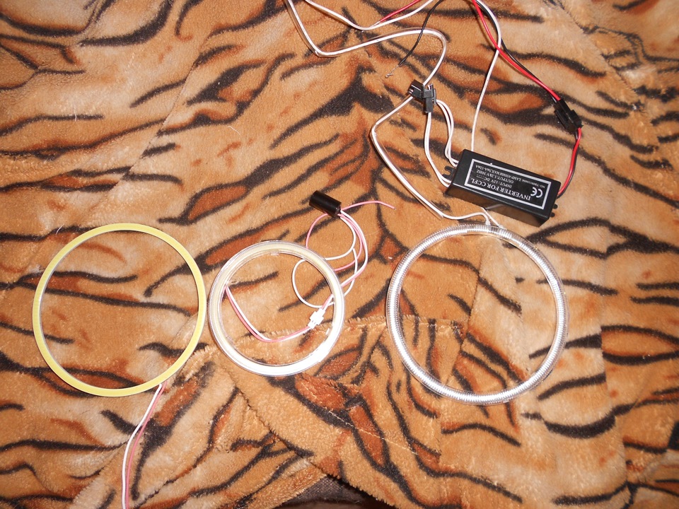

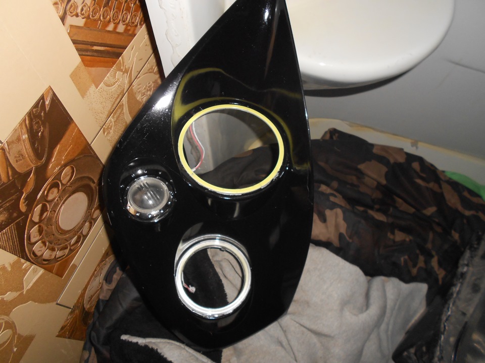

Так как первый вариант глаз был интересен, но одна фара сделана мной криворуко, и кольцо отлетело внутри, было решено переделать глаз, Да и ко всему мне попался комплект на 2 глаза
Слева направо, Новое на дальний, новое на ближний, старое на дальний.
Ну и блоки для диодных однозначно меньше!
С малым габаритом я пока делать ничего не буду. В дальнейшем есть задумка интегрировать туда поворотник, а на место поворотника сделать ДХО. Ну это будущее, а сейчас ангелы 2.

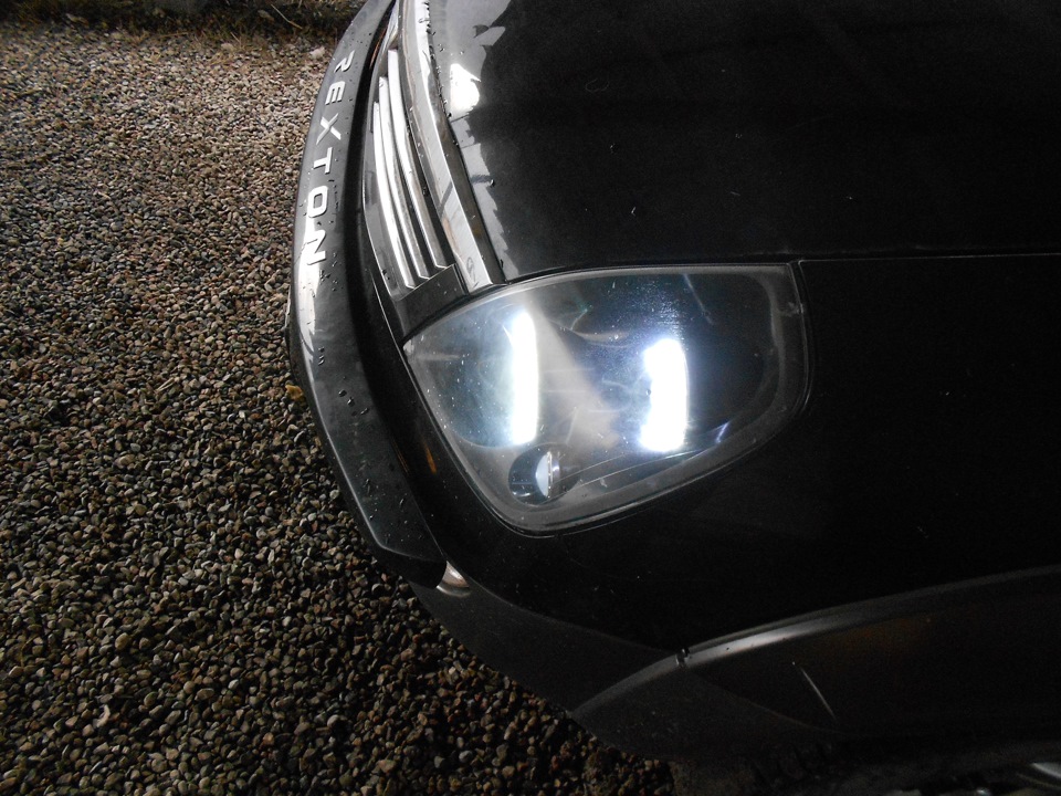

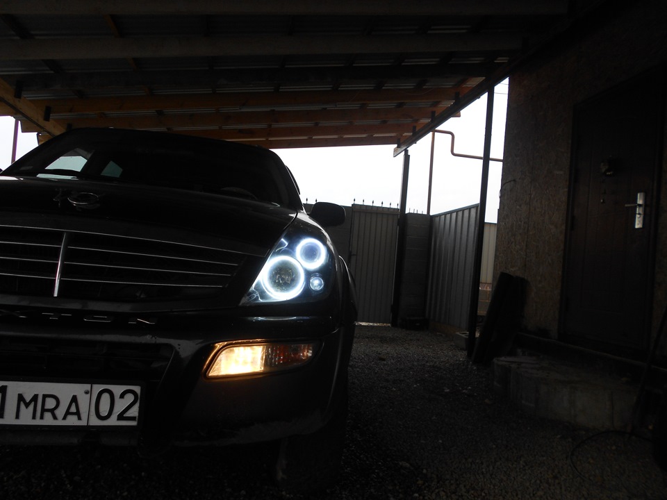

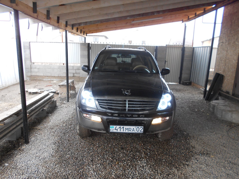

Писать больше смысла нет, смотрите что вышло.
Единственно скажу. Что косяки, которые вышли с клеем, я замазал лаком для ногтей черного цвета.
Ну смотрите что вышло:
