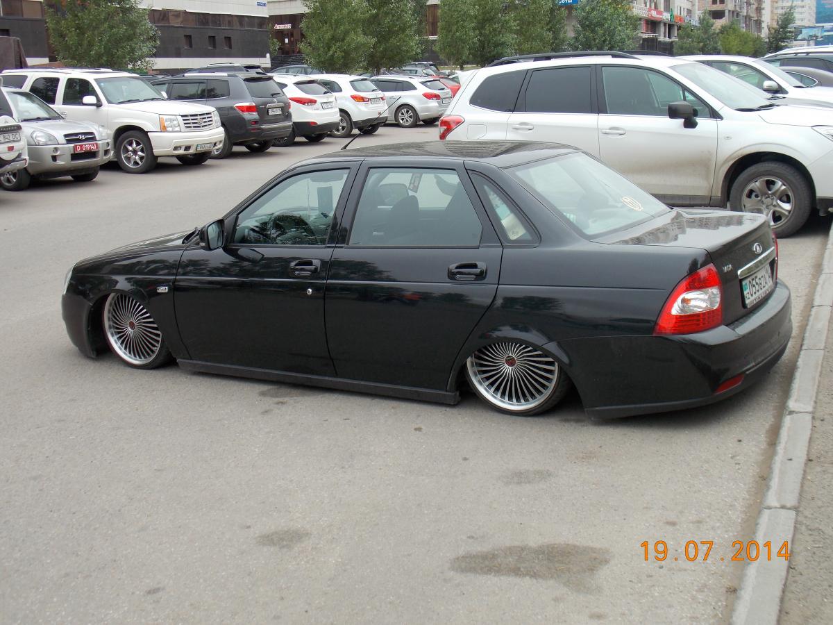

видел как этот чудик ездит, ржач полнейший.
интересно как он через лежачих переезжает?
наверно на руках переносит

Зачем на руках, досточки подкладывает.

ты бы видел как он метался по сторонам увидев маленькую ямку.
