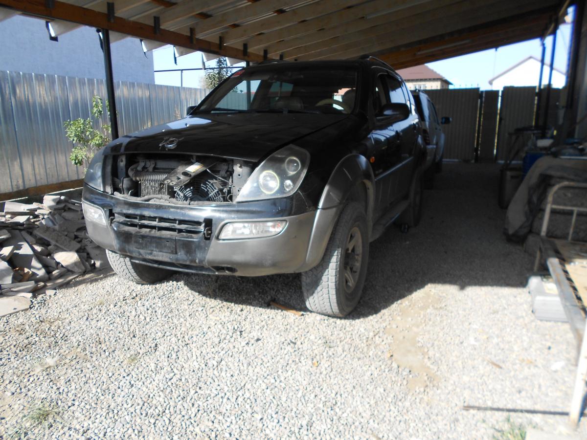

Вопчем вот +4см, порог 54см.
Пара передних и 2 пары задних болтов с закладными гайками не сверлил оставил м10, центральные поставил м12. Бампера ищо не перевешивал, отгоню на СТО пусть варят, не хочу переходнички колхозить. Болты м10 из комплекта короткие, спереди не достают, нужно рассверливать их или задние под м12, тогда встает весь комплект. Так как я заказывал, у меня есть м10 160мм, и я решил не сверлить. Надеюсь теперь перед не будет прошибать.
Генератор купил unipoint 120а, ценник 40000. Генератор большой, снизу не затолкать, пришлось все сверху разбирать.
А самому нравиться? бампер сам без сварки делал с помощью уголков от старых кроватей. срезал сварку болгаркой приподнял на 40мм и с помощью уголков и болтиков на 10 собрал

Дальнейший лифт чреват колхозом и геморроем ) К тому же вскрытие показало, что пора заняться кузовом, антикор внутри, гравитекс на арки и т.д.. Броды и дирьмо в салоне после покатушек дают о себе знать. Еще подумываю о доп. замках на капот, уже все зацарапано по периметру и кронштейн лопнул :x
Дальнейший подъем это вкорячивание моста в перед, и еще выше без переломов углов приводов!
