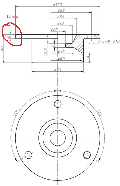

чуть изменилась схема подъема переда.... родные аморты, пружины форанер 215 4х литровый, и верхняя чашка по этому чертежу x_304cc21a.jpg но высота верхней опоры не 6 а 12 мм
теперь на отбой хватает длинны амортизаторов
а кто готовит чашку по этому чертежу? есть знакомый токарь?
и что за высота верхней опоры? которая 12 мм
и на сколько см машина поднимется от центра суппорта до арки ?

Feldman Новичок 12 лет назад
Не замерял...
На вид примерно на пачку сигарет увеличилось расстояние от арки до колеса... на днях промерю скажу нынешние размеры... ну и кто-нибудь померьте если подвеска в стоке :)
Заказывал изготовление у токаря по объявлению

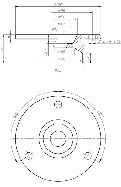

А вообще взял чертеж из этой темы
Могу подарить за редбул старые родные чашки для экспериментов с переворотом :)
