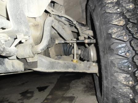

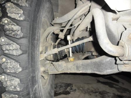

После накручивания торсоинов, стало меня напрягать новое положение рулевых тяг, под углом. в результате удар передается как в рейку так и наизлом рейки вверх.

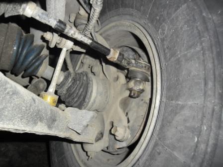

Долго думал и вдруг меня осенило, а если переставить рулевой наконечник вверх.

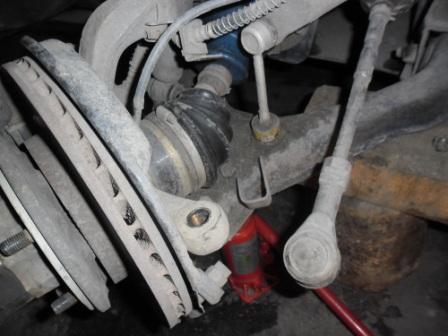

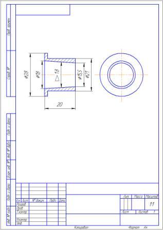

Для это понадобится рассверлить посадочное в кулаке на 21
и вставить резрезную втулочку
Работы выполнены, вот результат
Выставил схождение и довольный как слон решил проверить.
и тут случилось страшное! При разгоне около 60км/ч, меня начало швырять из стороны в сторону, рулем очень трудно поймать машину.
НИКОГДА НЕ ДУМАЙТЕ ТАК РЕШАТЬ ПРОБЛЕМУ.
Из-за того что шарнир стал подходить к колесу выше центра, любая раскачка стала передоваться на руль и колеса стали вести себя непредсказуемо.
Пришлось переставить обратно тоже со втулкой, все стало идеально.
Помимо того что результат нулевой, еще убил пол дня и спалил дрель. Вот такой колхоз получился, а кто ж знал.

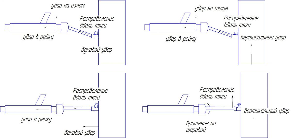

Попробуй полностью вывернуть колесо и поддомкратить. Теперь хорошо покачай и увидишь как прыгает рейка вверх вниз. в итоге в месте где шток входит в рейку разбивает посадочные (не рулевая тяга а шток рейки).
если тяги горизонтальны, то боковой удар прямо передается в рейку без изгиба штока, а вертикальный по кочкам не передается вообще, просто на шаровой ходит.
если тяги под углом, что вертикальный, что горизонтальный удар передается вдоль тяги, а та в свою очередь в шток рейки, и тем самым рейка получает удары на излом
При вертикальном ударе колесо вверх идеть, а, значит, тяга выравнивается ))) Рулевой хуже после лифта - факт, но не на столько критично, чтобы акцентировать на ней так свое внимание, имхо. По гребенке 100км+ проехать без лифта тот-же эффект будет за 1 поездку, лично я все эти 100км+ со скоростью 30км\ч ехать и ямки объезжать не вытерплю )) Можешь купить редуктор и трапецию от корандо фэмили и приколхозить вместе с демпфером тасдог, и будет тебе счастье )

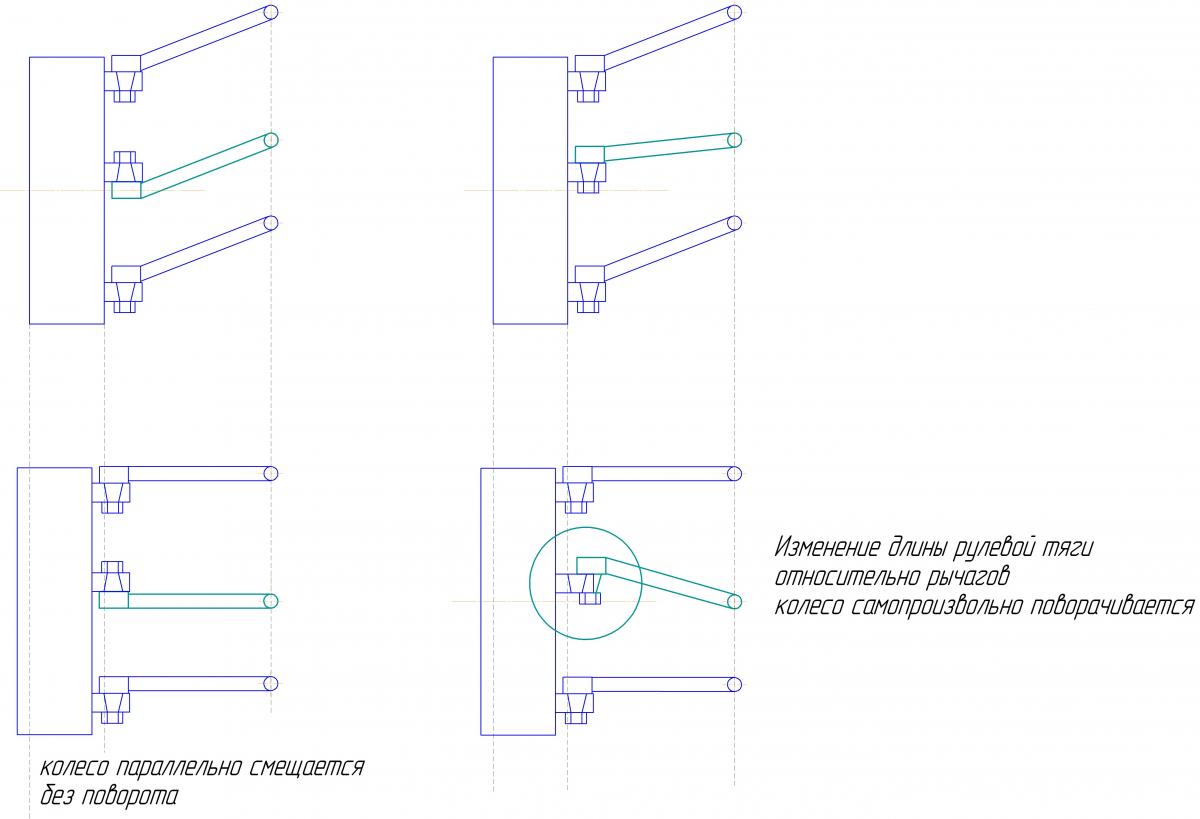

Изначально рулевой наконечник приходит к центру колеса, поле переделки он стал приходит сверху, со смещением где-то 150мм. в итоге при наклоне машины, колеса стали передавать наклон на руль и самопроизвольно поварачиваться
А вот и доказательство беды, один человек на драйве подсказал
Главный критерий - параллельность рулевой тяги и рычагов, а в остальном делайте что хотите
Получается, что если верхнюю шаровую перекинуть под рычаг, параллельность последнего относительно тяги и нижнего рычага изменится и будет так же плачевный эффект?
там незначительно будет
