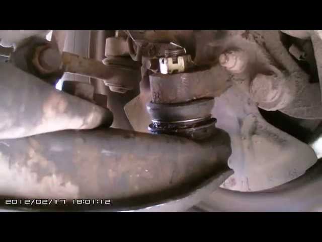

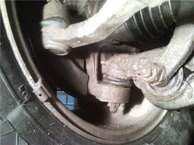

У первых актионов есть существенный минус, нижняя шаровая работает на растяжение а не на сжатие, и вследствии большая вероятность потери колеса из-за недогляда.
Андрюха что то слишком сложное для меня сказал :)
Я не специально.
Проще - шаровая под ступицей, а на новых над ступицей.
Или на старыз рычаг шаровой опирается на ступицу, а на новых рычаг висит на шаровой под ступицей.
Ну или
Актион вот так:
А номад вот так:
Вот так как то :D :P
Это не ступица, это поворотный кулак :P
