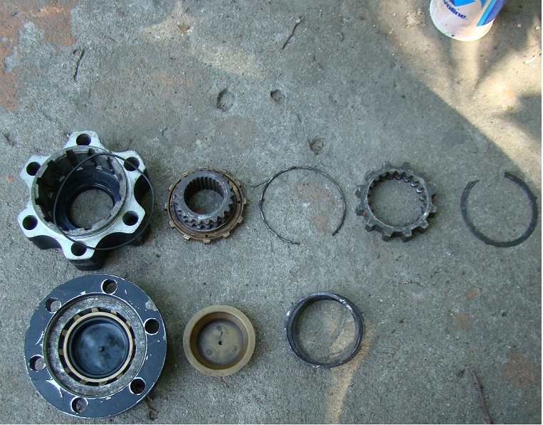

Не отключаются хабы на Корандо
Ребята, хаб с одной стороны сразу не отключается.
Отключается только через 200-300 метров.
Разбор и промывка не помогла, устал с ним бороться.
:angry:

Попроси у кого-нибудь пружинку. РК же отрубается всё-равно, что напрягает?
\Updt: У Скарабея есть, инфа 100% )
хаб.jpgВакумный хаб в разобраном виде
[attachment=18:хаб.jpg]

Растяни пружину.Прочисти фильтр в крышке хаба под резиновой диафрагмой.Тока аккуратно ,ощень хрупкий этот фильтр. Типа фильтра на эл.клапане вкл. хабов тоже надо глянуть.
ослабла пружина, сделал, растянул.Тема закрыта.
