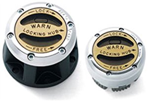

Я года через два после покупки Корандо,воткнул мех хабы, Warn 29091.Ниссан Патфайндр.Машинка 90% в городе,не очень удобно из за кусочка снега выскакивать и крутить хабы.Если бы попались автоматы недорого,рискнул бы попробовать.Надо Ниссан искать на разборе 2000 годов.41XQ5SQTd-L._SX300_.jpg
Шуня Новичок 9 лет назад
attachment=609:41XQ5SQTd-L._SX300_.jpg]Ну если эти встали,то и автоматы должны встать.Я ТАК ДУМАЮ!
Никита Новичок 9 лет назад
Я посмотрел, у меня на хабах болты меньшего диаметра, чем на корандовских.
Все правильно,у тебя 8мм,а у нас 10мм.Дыры рассверливать надо.
