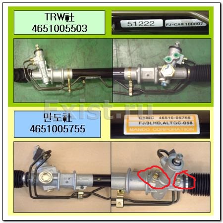

Нужна рейка TRW как на верхнем фото.
патрубки от ГУР направлены внутрь к радиатору. отличается от мандо отсутствием болтов на корпусе где крестовина уже подходит

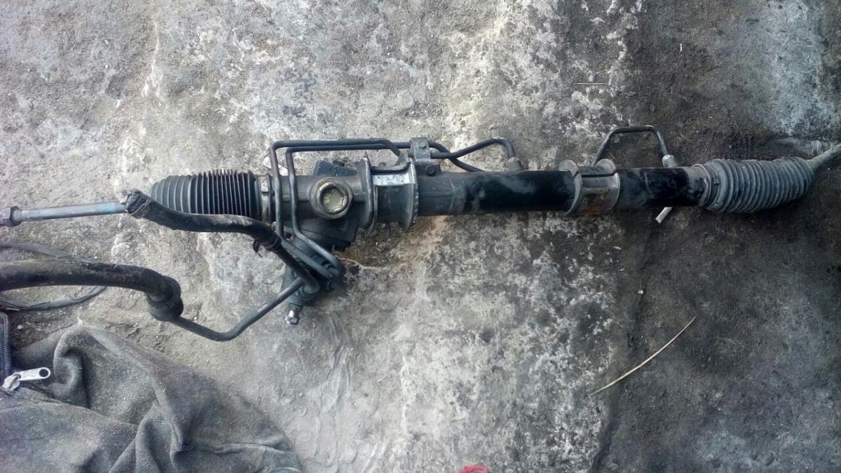

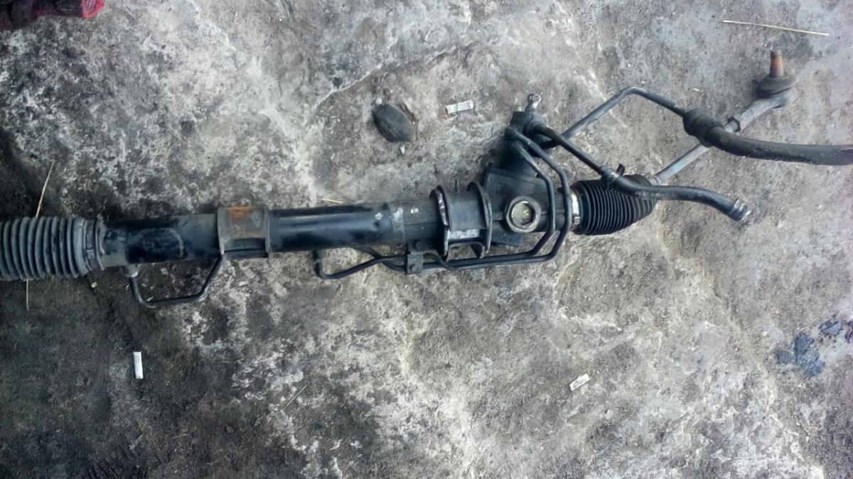

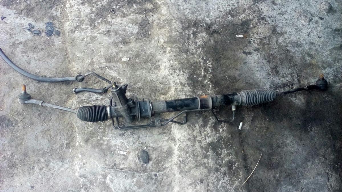

В гараже какая-то валяется, Никита пусть сфотает. По состоянию хз что с неи, может и рабочая.
Ой не то фото вставил, исправил первое сообщение. А есть у кого время свободное заехать в Автомагазин KorAutoParts. ТЦ береке?
Можно посмотреть, а вдруг
посмотри такая Это от корандика не знаю на муссо подойдет или нет
Думаю должна подойти, если резьбы совпадут, хотя думаю должны.
по каталогам рейки муссо и корандо совпадают

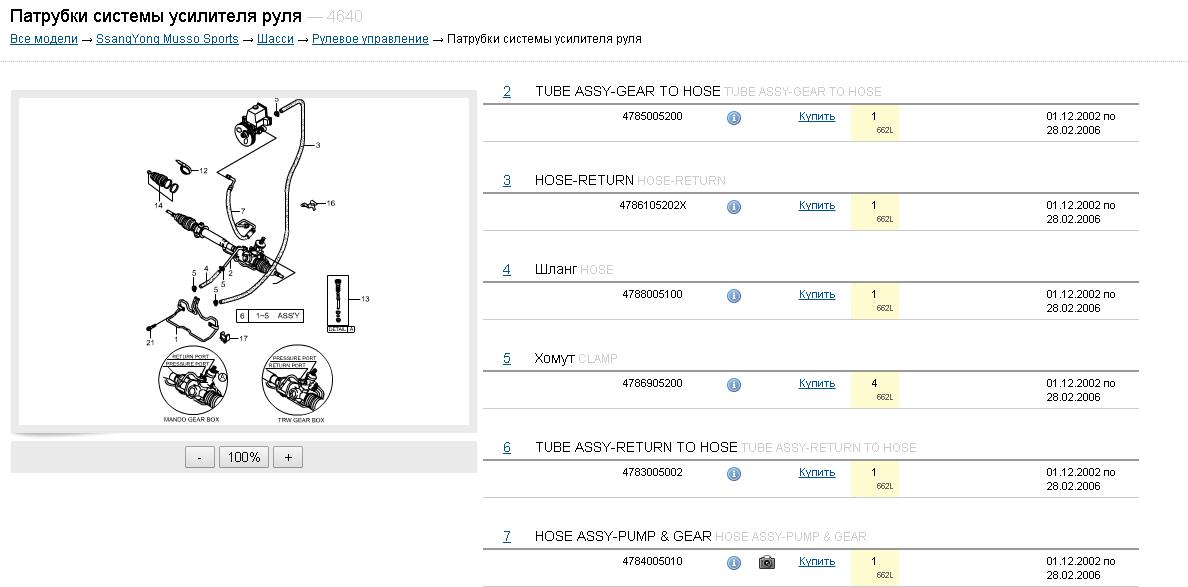

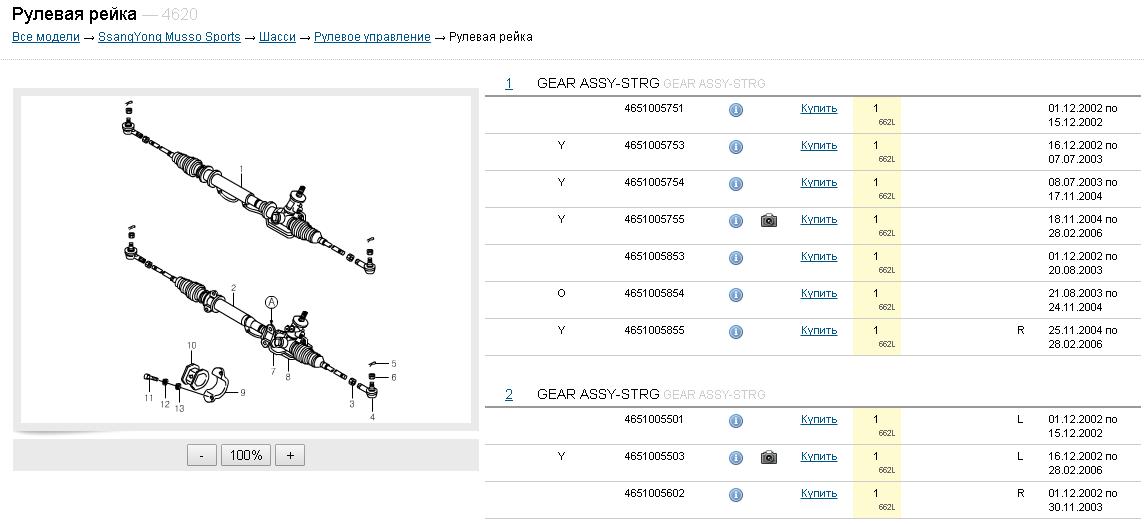

Очень интересно про патрубки. Посмотрел по каталогам, ставилось 10 видов рулевых реек (7 мандо и 3 trw)
а патрубки 2 и 7 одни, значит должны подходить
а для Korando там и реек в 2 раз больше и патрубков штук 10.
