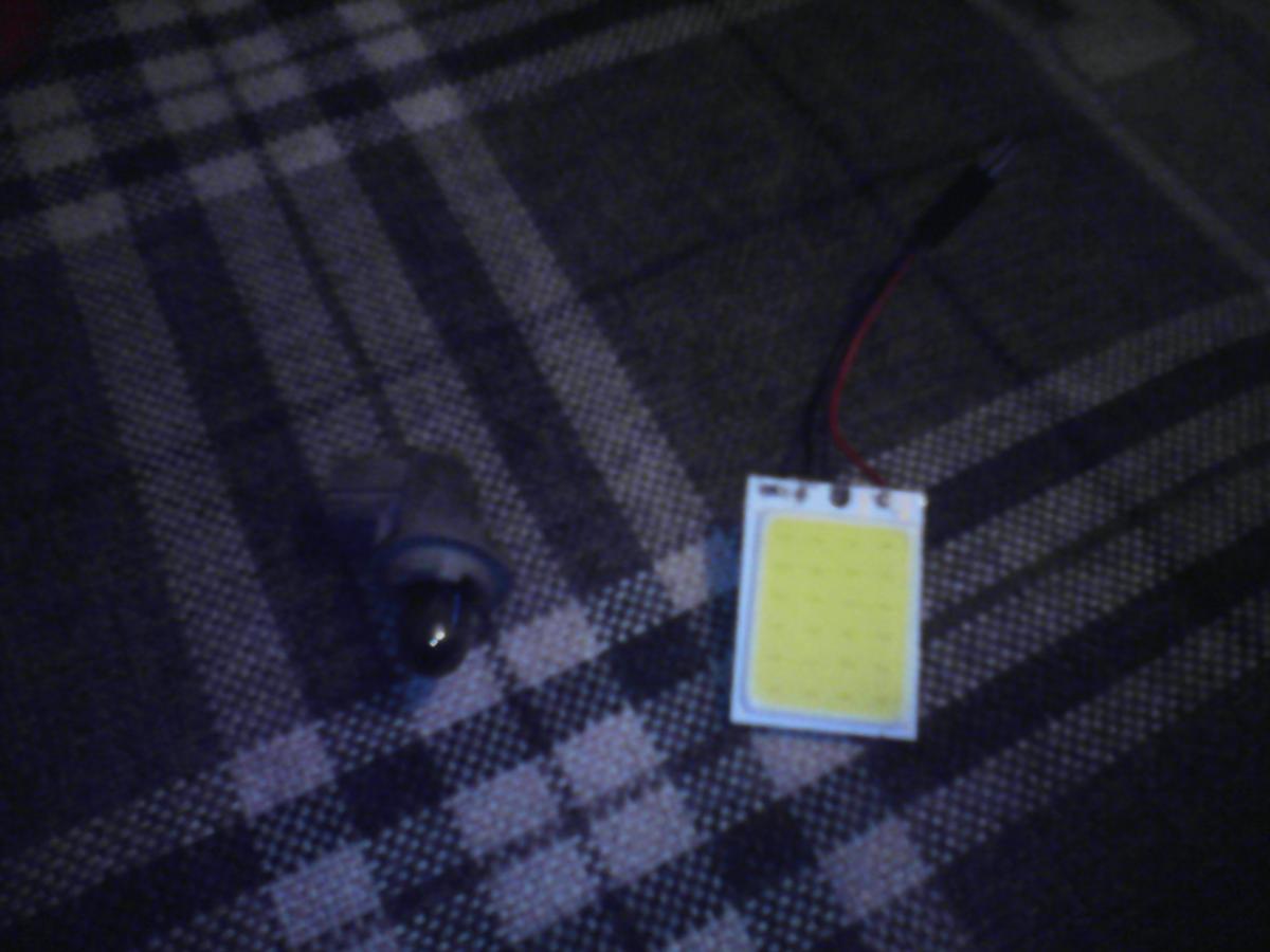

Далее вынимаем цоколь с лампочкой, и подготавливаем нужную нам лампочку которую собираемся внедрять (прошу прощенья за фото, не смог я фотик найти, делал снимки на сотку)
Я не стал мудрить с подключением, и просто подсунул оголенный контакт под лампочку.
Далее советую пройти к авто, подсоединить лампочку и проверить правильность подсоединения на диоде.
В родной проводке синий "-", коричневый "+".

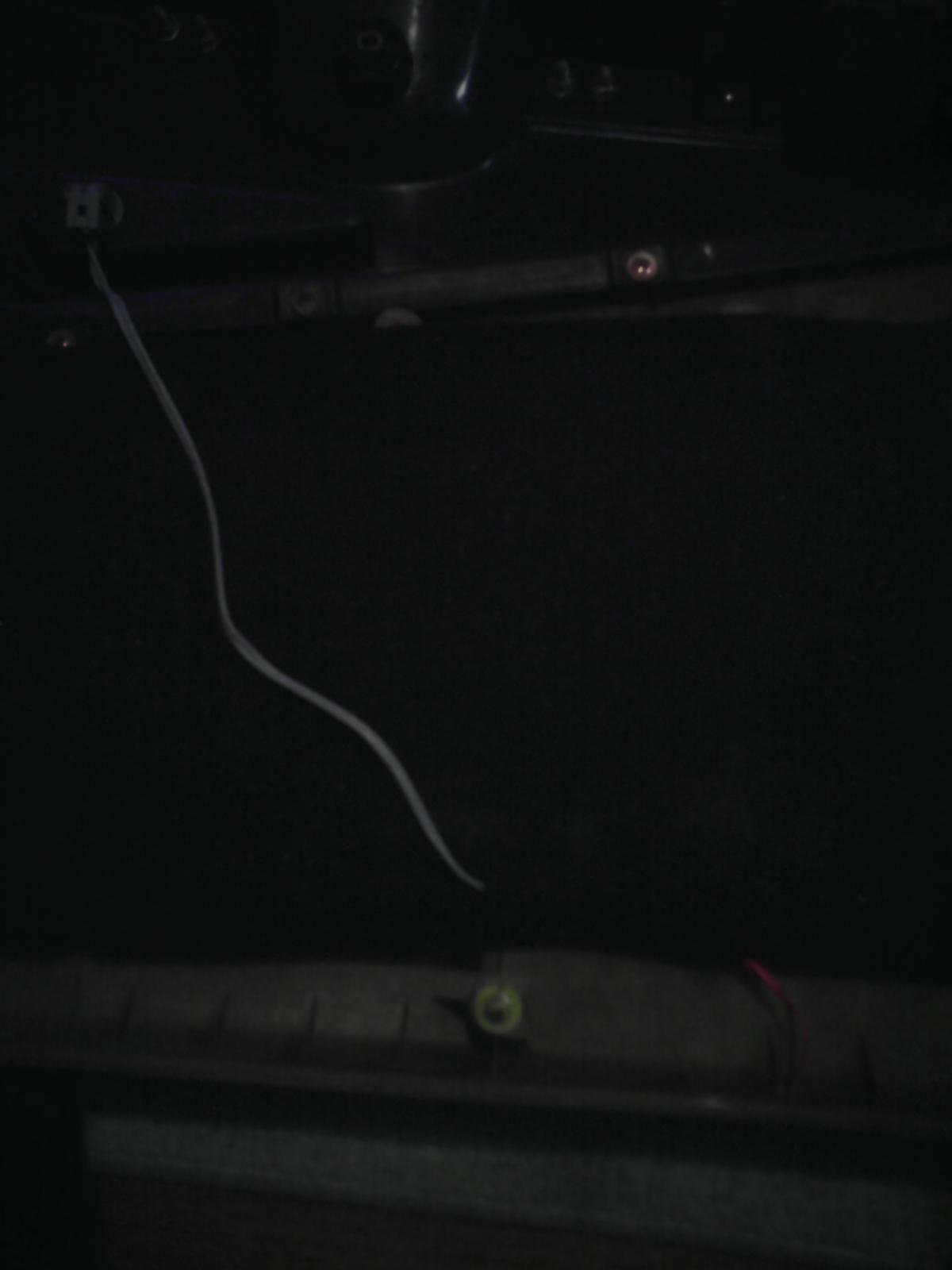

Сверлим отверстие в торце обшивки, и продеваем провод вовнутрь (ну я не сверлил, а просто отверткой проковырял, и ножом подровнял). Сам диод я приклеил на двухсторонний скотч (перед наклейкой обязательно надо обезжирить).
Вот так установлен диод
Когда все встанет на место, ничего видно не будет.
Ну и ставим обшивку на место, не забывая ничего подключить и прикрутить.

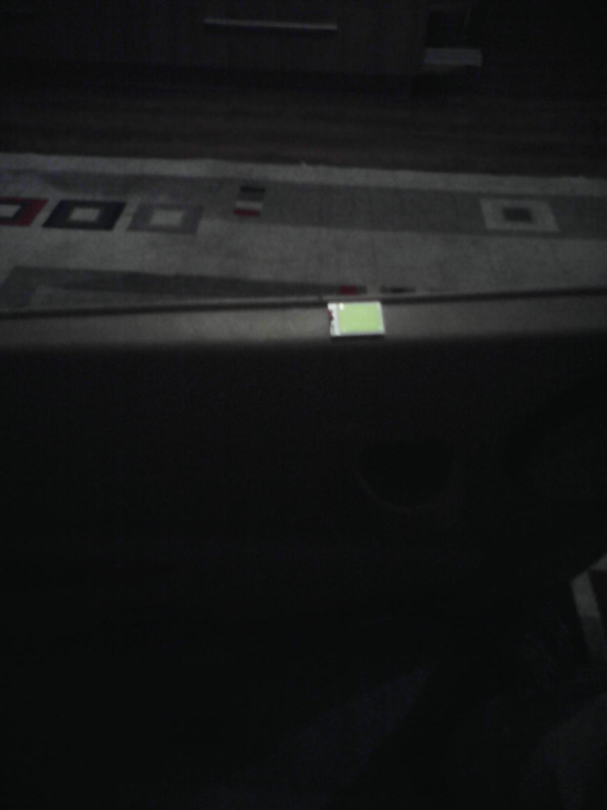

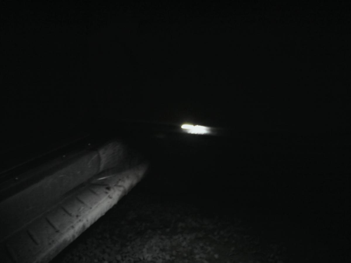

Светит замечательно, хреновенький глаз моей сотки не смог передать это нормально в двоичном коде, в общем вот так получилось
Нигде ничего не цепляет, все прекрасно стоит.

Огромный плюс в том, что все двери не горят одновременно, только та, которая открыта. Ну и тянуть от лампочки не далеко. В общем за что боролись, на то и напоролись!
