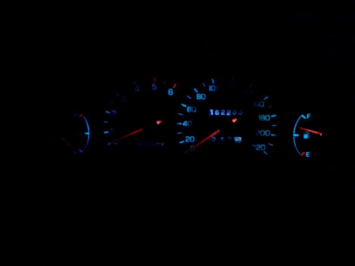

Поздравляю с решением проблемы. Я давеча снял и разобрал свою приборную панель. Как сказал Сашка, на лампочках подсветки (их там 3шт.) натянуты синие гандончики. Выкинул вместе с лампочками. Купил газовые по 250тг. Теперь светит белым и все отлично видно. Только в зоне 100-120кмч присутствует немного тусклый провал. Заменю лампочку в том районе на рассеивающую (400тг) и, думаю, все будет ок. Заодно проверил все остальные лампочки и обнаружил, что у меня есть лампочка индикации открытой двери :). 8 лет машина в семье и никогда эта лампочка не горела. Теперь все гуд :)
Никит привет! а фото выложить сюда сможешь? фото панели после замены лампочек. А то мысль поменять их на газовые сидит в моей голове давно но никак не могу решится... кто говорит что от газовых лампочек панель поплавится, кто что они часто перегорают...
Вот, смотри. У нас в панели три основных лампочки. Между температурой и тахометром, тахометром и спидометром, спидометром и уровнем бака. Можно с ними поэксперементировать, а можно сразу все рассеивающие поставить.
Да, супер! вот так я это и представлял! теперь найду время сниму панель и обязательно поставлю! и на Мусю тоже. Там скорее всего тож 3 лампочки.
А стрелки от этих же лампочек? Что-то больно тускло, нужно с ними чего-нибудь делать. А, чтобы свет равномерный был, можно дополнительно кусочки диодной ленты на заднюю стенку понаклеить и ващпе зачет будет.
