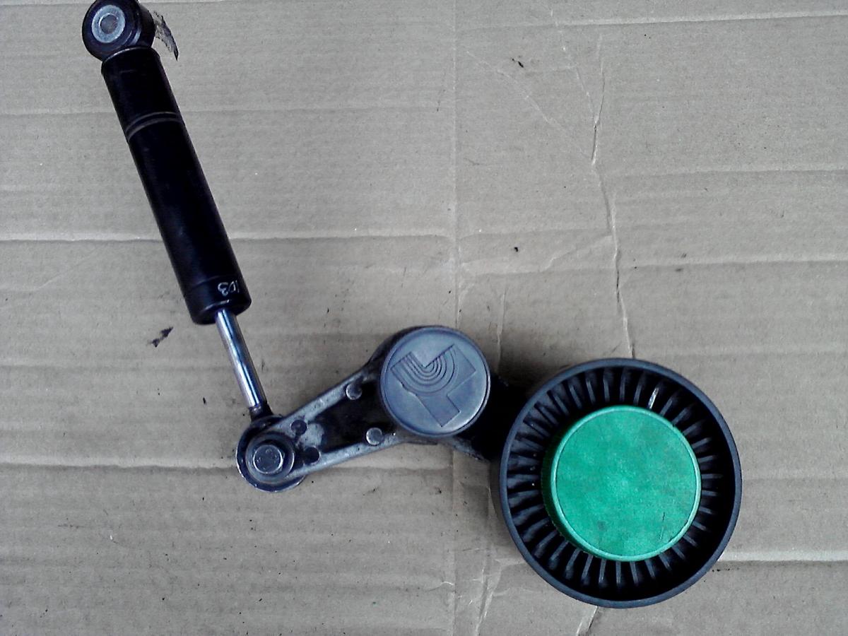

Если при смазке роликов обнаруживается пропажа с них крышек,то мажно заколхозить так:
Черная от банки ДОТ4,зеленая от банки декстрона (от TQ 95 неподходит).
Одеваются без доработок,если есть желание можно подрезать по высоте.
