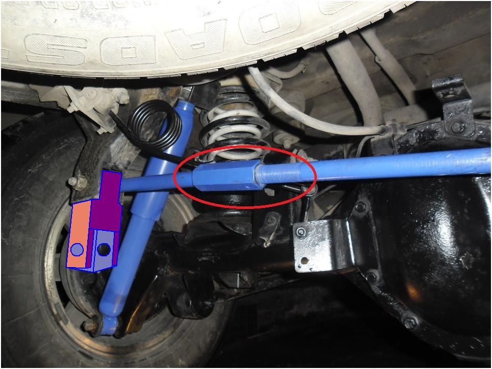

Есть. Разрезать нашу тягу панары и делать ее регулируемой.
балгарка есть и плашка на 22. Смысла в регулируемой нет.
Точно нет? А то у меня после лифта мост влево ушел. Теперь левое колесо выперает за арку и в говнолине закидывает боковое зеркало и вообще бочину кусками грязи.
Плюс вправо тянет постоянно (геометрия выставлена раза три, ходовка проверена столько же раз).
себе сделал толку никакого. может кажется что вышел? с патриотовскими пружинами и проставками в 70мм. удлинил всего на 5мм. можно было и не удлинять. мерил расстояние кузов - колесо
сейчас думаю как пограмотнее сделать. опустить крепление панары от рамы на 70 мм. кронштейн квадратный с одной стороны прикрутится к раме, а с другой разрезанный под сайлентблок панары
Делай уатт, у тебя как я понимаю время, желание и возможность есть.
По теме 3 машины, все у разных геометристов делали, у всех тянет вправо после лифта. Панару на стенде регулировать нужно.

Делать так надо, удлинять тягу, т.к. при люфте смещается мост, но всего на 5 мм
художник с меня не очень, но вроде понятно что хочу. думаю вот так правильнее сделать

параллелограмм уатта
нифига се! это по центру надо к мосту крепить? в нашу крышку вообще не вариант
Это один из вариантов исполнения. Что мешает заказать усиленную на dana44? На ебэе этого добра, как херни за баней.
если честно не вижу глобальных плюсов, чтобы так замарачиваться
кроме крышки, всей точанины, еще надо кронштейн варить либо к мосту либо к раме
вижу два кронштейна на мосту, центр на раме
или два кронштейна на раме, центр на мосту
Плюс в этом. Продают и готовые комплекты. Глобально чувствуют те, у кого ошень большой лифт и уход моста выводит машину на критические углы. Я прост предложил чем руки занять, считается вах какой приблуд
