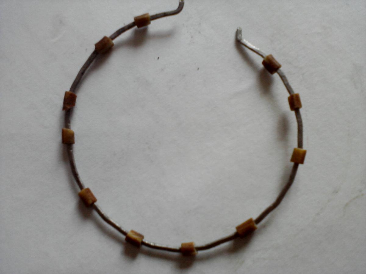

По научному - компенсатор выработки бронзовой направляющей втулки внутренней шестерни вакуумного хаба.Методом надевания на стопорное кольцо направляющей втулки ,огрызков трубочки.
Полет колхозной мысли ,сподвиг на изготовления сего девайса компенсирующего выработку тем самым устраняющем треск.Полету мысли способствовало пол кило люлей,скалкой по кумполу и чем то мокрым по спине и как обычно спотыкание через вечно спящего где попало кота Пуха.Пока вспоминал за что получил,придумал такой девайс.
.Патентовать буду завтра.До утра жду критики форумчан.
Из иструмента - немного прямые рученки.Баллоник, шестиграник,обратные пассатижи,тонкая отвертки,ветош. Домкрат не нужен.
15 минут.С помошниками около 2 суток можно делать.Устранение выработки направляющей методом наплавки олова занял гораздо больше времени,(без помошников) и прслужил около года.
Все материалы валялись в сарае.Даже смазка в хабе старая осталась.(Кольцо стопорное тоже колхозосамопал ,т.к. родное было найдено позже в стиральной машинке при устранении постороннего писка.Забыл как это называется ,когда куда то положил ,а потом долго ищеш это куда. Пумпочки это какая то омедненая трубка ,ну незнаю от чего и из чего).Религия колхозо -халявщика не позволяет тратится на новые Китайческие детали по нынешнем ценам.Затраты = 0.
