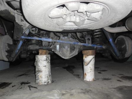

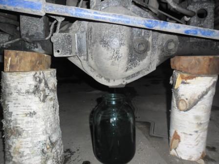

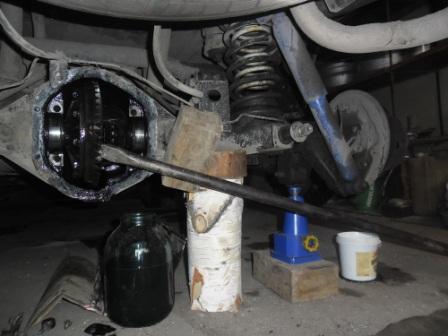

1 Вывешим авто
2 Сливаем масло с моста
3 Снимаем тягу панара, чтобы не мешалась

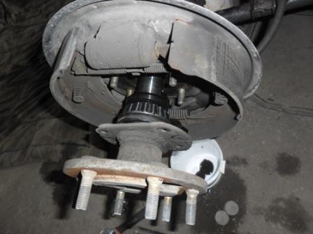

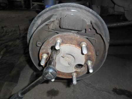

4 Снимаем колеса

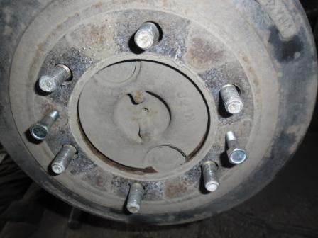

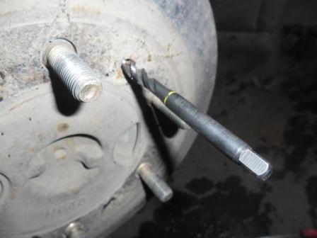

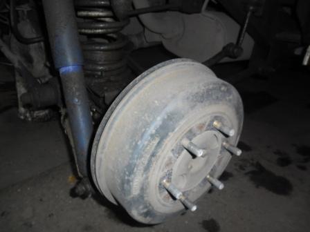

5 Снимаем барабаны (сначала метчиком резьбу прогоняем и вкручиваем болты на 8)
6 Откручиваем полуось и вытаскиваем (спокойно вручную и подальше, 20 минут не мог понять чего диф не вылазиет)

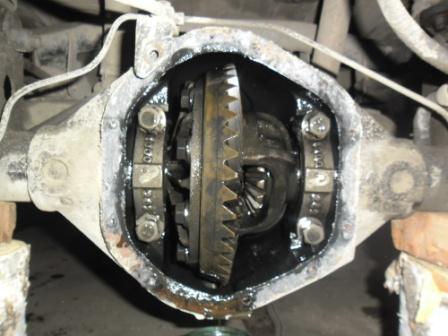

7 Снимаем крышку с моста
8 Откручиваем подшипники и снимаем хомуты (главное не перепутать направление и расположение хомутов)

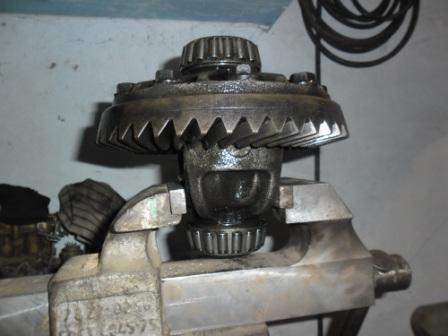

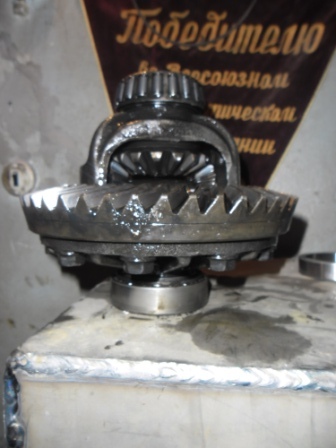

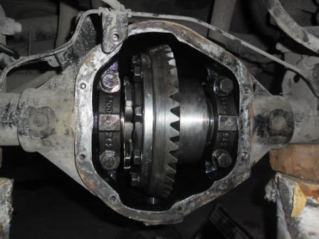

9 Легким движением лома выдергиваем старый диф (лучше привязать проволочкой к чему-нибудь, чуть не потерял)

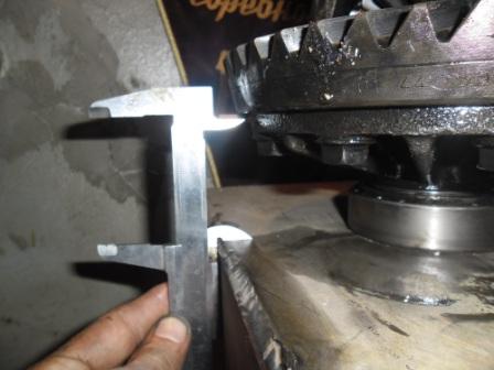

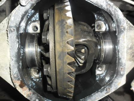

10 Промеряем размер от подшипника до шестерни (расчитываем необходимые кольца)

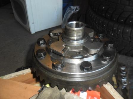

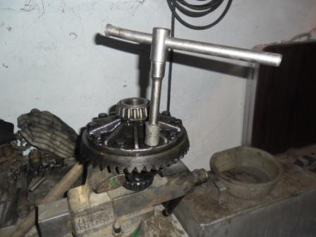

11 Откручиваем шестерню
16.05.2015 07:54 · 110 просм.

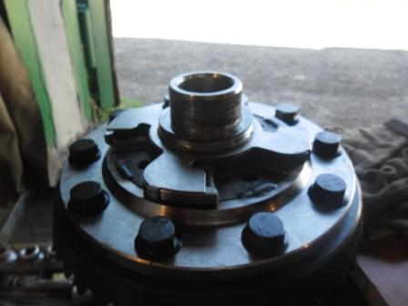

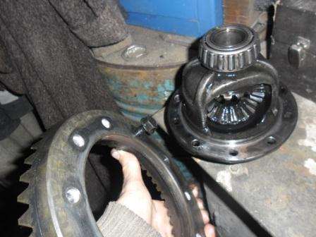

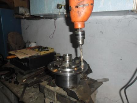

12 Рассверливаем отверстия на 11,5

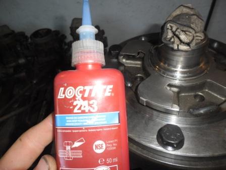

13 Переставляем шестерню (болты мажем закрепителем резьбы loctite)

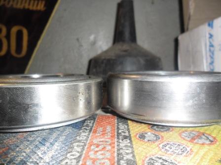

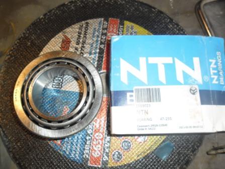

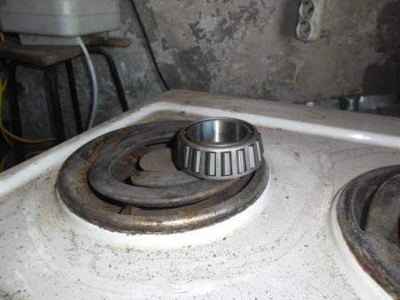

14 Дошло время до подшипников. купил NTN2559023 и столкнулся с проблемой, подшипники которые заказал выпирают за обойму, что недопустимо, ставим обоймы от старых подшипников)
15 Устанавливаем необходимое кол-во регулировочных колец, греем подшипник и запрессовываем
16 Ставим все на место и смотрим пятно контакта (у меня получилось — нет люфта, но собролось все хорошо, на нейтралке катается на скорости не гудит, решил пока поездить пусть притрется немного потом открою проверю)
