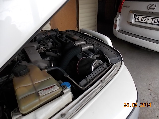

Ставь нулевик не парься Я два года езжу помыл обработал с баллончика и на место Я правда на российском сайте видел нулевики в стандартный корпус но у нас не встречал

DSCN0607.JPGБрал в тулпаре На кар сити ехать лень было Фильтр и баллончик для обработки после того как помоешь что то в районе 5000 Но цены 2х летней давности Нужно только знать диаметр патрубка на который одевать

дык и я себе такой ставил на мусю, SCT все просто, помтавил, помыл пропитал снова поставил...но грят есть лучше качеством....
Сашка, смотри, какую большую коробочку лепить придется :)
Только вместо фильтрующего элемента - нулевик, и ничо лепить не надо
И сразу поворот на крыло с корпуса фильтра, на шноркель, сплошные плюсы )
