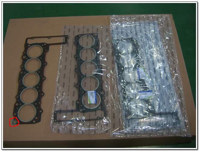

6 Прокладка ГБЦ вышла из стоя именно из-за прокладки выпускного, т.к. летом, жарко и газы из под выпускного направлено поджигали этот край. он мне прокладку показывал, действительно вот этот небольшой кусочек выело
7 Вот в самом этом краю идет подающий масляный канал под давлением

вот если взять прокладку, то вот выделил красным где немного подгорела, и все в остальном идельно
