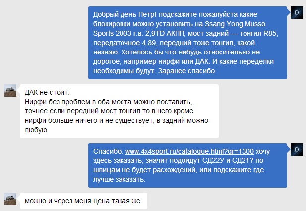

E-locker дороговато, думал уже. пока склоняюсь к нирфи http://www.4x4sport.ru/catalogue.html?gr=1300 или ДАК, который Никита скинул тоже понравился. где можно найти нюансы по установке?

Сбрасываю переписку с Петром, может кому пригодится. Заказывать через знающего человека лучше (туфту как в магазине не подсунет).
