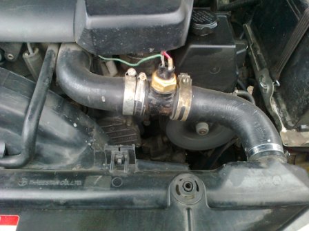

1 Врезаем тройник в шланг антифриза

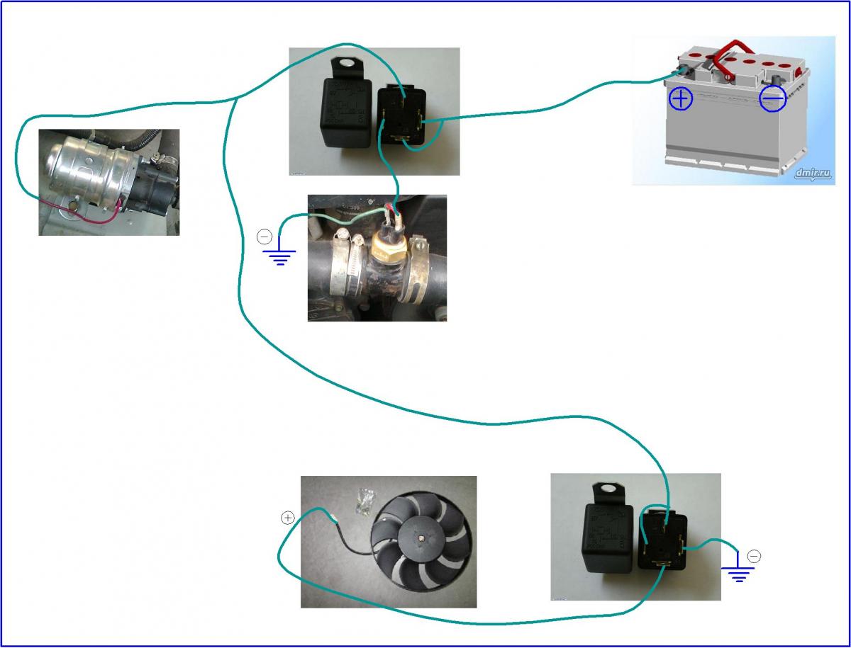

3 Подключаем проводку как указано на схеме (вентилятор - вентилятор кондиционера, просто подключаемся к плюсовому контакту)
В итоге забыл все проблемы с перегревом двигателя. также контролирую температуру двигателя по новому датчику (если включился значит температура выше 99 градусов) и если вдруг машина собирается закипать - глушим двигатель и за 2-3 мин температура возвращается в исходное состояние.

Не понял назначения второй релюшки. Я бы еще кнопку 3 позиционную добавил, а не только датчик. Чтобы было автомат\принудительно вкл и выкл.
Если соединить напрямую вентилятор кондиционера и помпу, то при включении в салоне кондиционера помпа будет автоматически включатся вместе, что не желательно. А зачем кнопка? итак все работает как часики, ну если уж надо включить - соединяем 2 клеммы датчика и все заработает
Ну по рисунку она так и так будет включатся вместе с помпой, управляющий плюс же берется с разрываемого и реле там стоит бесполезно, либо я туплю =) кнопка, чтобы отключить, например, при проходе брода, чтобы наверняка не накидало воды и не отбило лопасти, кондерная крыльчатка всё-таки не такая толстая, как основной карлсон и муфты нет. А включить заранее, например, в затяжной песчаный подъем или говнолин глубокий, тем более схема не на много усложняется.

Дэн я так понял это автоматическая схема? то есть принцип работы: как температура ОЖ повышается, датчик автоматически через себя проводит - (минус), включает первое реле, которое подает + на электро помпу и на вентилятор через второе реле.
Andersen Новичок 12 лет назад
Точно!
Кнопку можно соединить параллельно датчику, и вывести в салон.

смысл кнопки в ручном я так понимаю в принудительном включениии на случай отказа датчика температуры, у меня на японце раза два этот датчик выходил из строя.
Вот та же схемка только я не понял что такое ДВВ
ДВВ и есть Датчик Включения Вентилятора аббревиатуры. если датчик вышел из строя вышел из машины замкнул 2 контакта датчика и все. не вижу смысла портить интерьер, но кому как хочется
да Дэн тут все варианты, кому как захочется. За расшировку спасиб.
