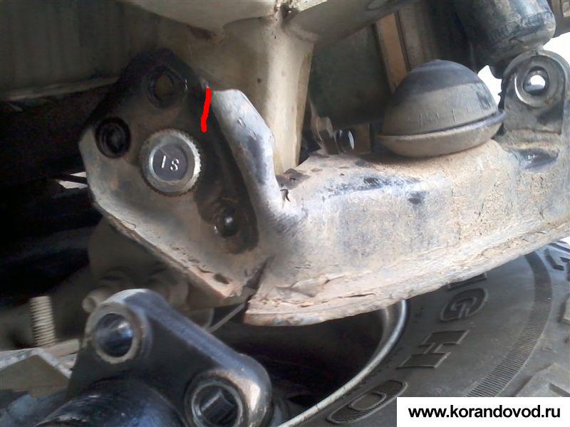

Кто-нибудь пробовал варить нижний передний рычаг? Когда менял рулевые, снял колесо и со светильником разглядел, что пошла трещинка к болту торсиона. Шибко разглядеть не получается, через пару недель придут сайлентблоки, хочу снять рычаг и попробовать проварить, а может и пластинку наложить
Фото с карандовода, лопнуло не так сильно. я показал красным где у меня трещинка пошла
У меня лопнул точно так же, как на фото, и то же справа ). Заморачиваться не стал, купил новый. Цена на тот момент была 8000. Будешь снимать если, то не забудь сразу открутить левый болт, пока торсион на месте стоит, потом это будет сделать проблематично.
Там у меня только трещинка, хочу попробовать спасти. Сейчас цены посмотрел левый 8600, правый 10600 (удивительная разница в цене). задумался, может и заказать, надо разобрать и посмотреть на сколько печально все. Самый левый болт из 3х которые торсион к рычагу прикручивают?
Не, вот на фото золотистая шляпка с шлицами - это болт. С противоположно стороны - гайка. Торсион держит болт за шлицы. Сидя на запаске и смотря как это снять, он будет левым )
Спасибо, буду иметь в виду
Саш, а когда полностью лопается рычаг, на машине хоть ехать можно или эвакуатор?
Я с трещиной еще пару месяцев гонял, сначала маленькая была, потом, как на фото. Машина накренилась вправо, но до отбойника еще 1см где-то был )) Ну я рекомендовать забить на это не буду, железо оно такое, может и завтра разлететься, а может и нет. У тебя трещина сверху же, предпологаю, что на разрыв ее не тянет и проживет она, скорее всего, до выходных или до нового рычага
