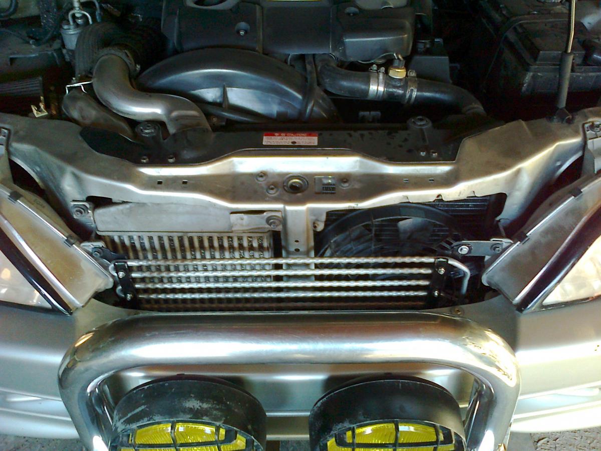

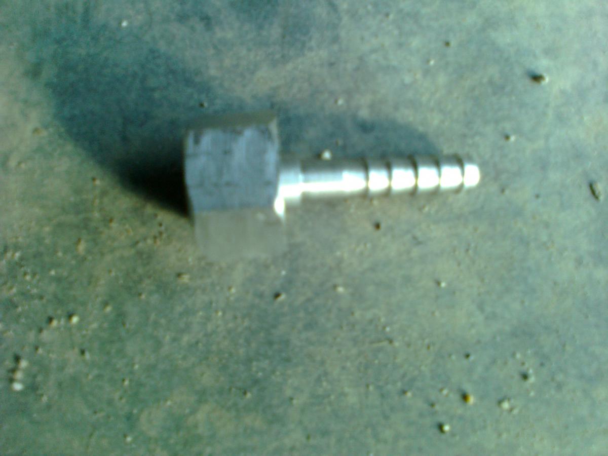

в общем поставил я доп.радиатор на АКПП
выточил только соединители для шланга
отчет тут https://www.drive2.ru/l/7326664/
значит ты дополнил систему...
а мы вынесли участок прогрева в основном радиаторе.
это для того что бы небыло прорыва трубы и не пропала АКПП...
знаю 3х форумчан кто болел этим
читал об этом. но решил не рисковать, пусть помогает

подскажи мне а шлангов акпп идинаковые концы? я к тому что штуцер который ты приспособил подойдет на трубки идущие от АКПП? хочу исправить свои ошибки...
эт понятно.
я гоняю 3,5 года так.
По-моему родной шланг 3/8", это где 9,2 внутренний. но могу ошибаться. я его не резал
ясно тада буду посмотреть)))
спасибо, Денис!
Сегодня протестил доп. радиатор. проехал около 20км по жаре по городу. К радиатору не притронуться, ожога не будет, но держать руку не смог. И субъективное мнение: тяга не пропадает, раньше когда жарко, немного вяло разгонялся. в дождливую отлично. А сейчас хорошо тянет

Нагревать или охлаждать?
Если б не параллелил исчо лучше было.
зимой нагревать, летом охлаждать
