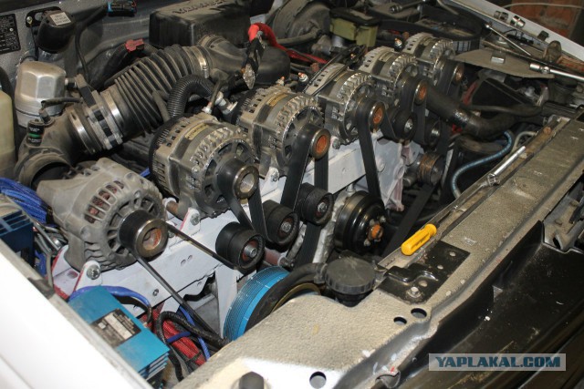

как вариант, почему бы на авторазборе не поковыряться. Места много можно колхозить все что угодно,
там то ампер точно за уши хватит
Вот так ;
