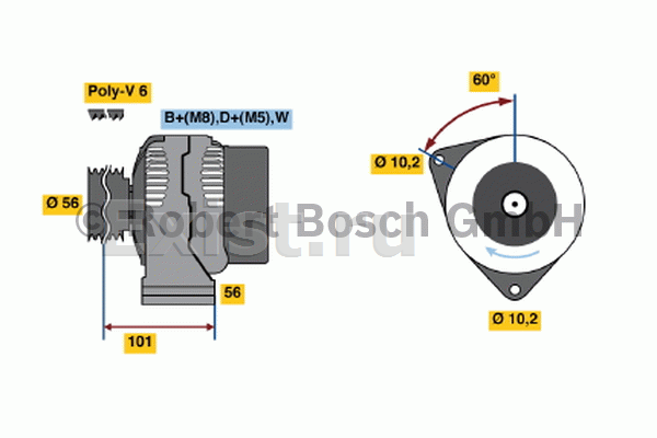

Сашка Мерсо-Спринтерный разбор посети.Вчерась на местный разбор заходил есть от маршруток и 600Кабанов 110-120А.Цена толко пиии. на б/у.= новью,чего тоже не гуманно.Ставь Белорусский(эт не Раша) от маршрута-газели 130А 3,5рубля .Колхозу ,тока дырки рассверлить на 10,2.

Возьми от Болгар такой http://autoko.ru/remains/3465.html или http://www.evels.ru/catalog/generatory/eldix/8300.htmlВсеравно капиталить, что старый, чего новый.Новый мыть от каки ненадо.
Два + у Раша ген.1,Разбираются на коленке без выбубенистых ключей и паяльника.2,Наличие расходников везде.
А подключение? Нужно будет фишки переделывать?
Слегка напильником доработать придется.
Напильником не страшно.
