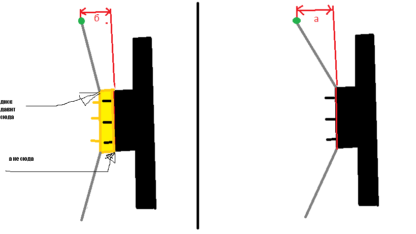

Угол рычага не тот же
,Отреж от ручки своего ХИ-Джека 60см и почувствуй разницу в рычаге при подъме.МалышЪа на помош надо будет звать,что б он своим габаритом даванул.Или табе камушки в карманы насыпать.
Куда давит диск?????Толщина желтая и есть рычаг,ну очень маленький, но рычаг.
а если я веревкой примотаю к отпиленной ручке кусок обратно? рычаг меньше останется только потому, что он веревкой привязан??? А в этом слуае потому, что проставка болтами прикручена? Так чтоли? Если диск давит "туда" проставка должна отдельно от ступицы изгибаться
а=б, по условию. Представим, что: зеленая точка - край ручки домкрата, шпильки на диске - клюв. Так с чего это мне должно тяжелее стать, если а=бэээээ? )) А если, как ты говориш, ручка должна закончится где-то по середине, то и хайджек работать нибудет и проставка, следовательно не давит на шпильки диска, но машины с проставками как-то ездят и колеса не отваливаются, в основном :DD

Да мы тут о высоком =) Какой рычаг, давящий на шпильки авто больше: диски -40 или диски -20+20мм проставка такого образца
во и я о том. никакой разницы нет, если грамотные проставки. китайские диски и без проставок могут бить
С проставкой смещается точка в которой нагрузка давит на плечо относительно вертикальной оси подшипника или шаровых(шкворней)наружу,С дисками -40 точка приложения нагрузки на плече смещается ближе к вертикальной оси подшибника или шкворня.(Правило рычага).Не кто не говорит ,что бешено увеличивается нагрузка,но увеличение все таки есть.
