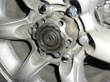

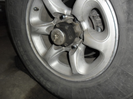

Фотография хаба в сборе

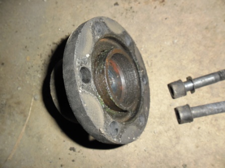

снимаем крышку хаба и видим старую конструкцию
фотография крышки с отключенным хабом
фотография крышки со включенным хабом

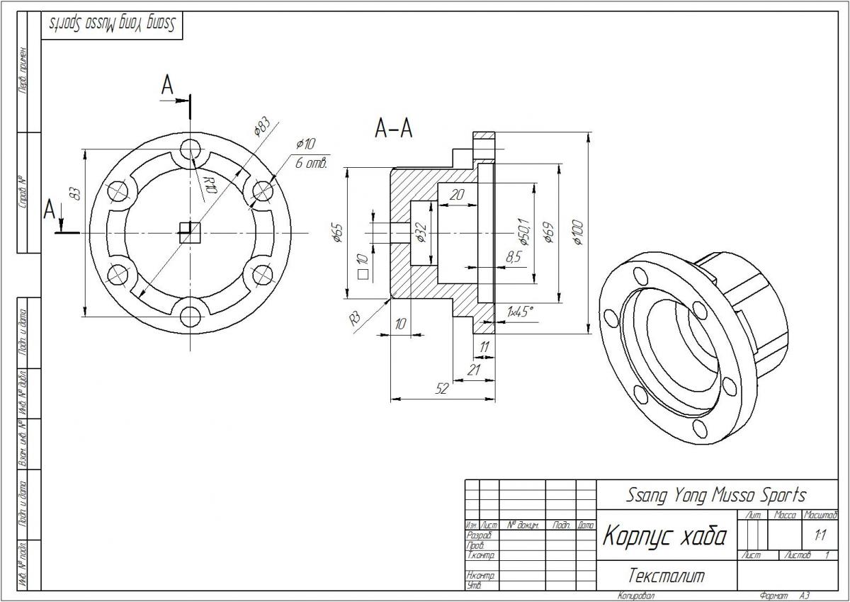

1 Корпус из тексталита (можно из чего угодно, хоть металл, хоть пластик, у меня из тексталита - легкий, прочный и болты не закисают)

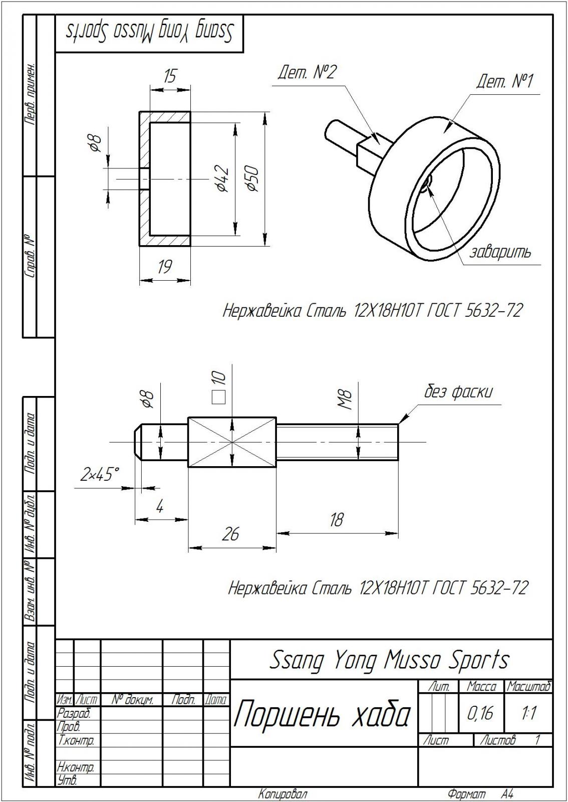

2 Шток и поршень изготовить желательно из нержавейки и сварить их как не чертеже. Если нет нержавейки, то поршень из любой стали, а шток из улучшенной каленной стали, чтоб резьбу при длительной эксплуатации не съело.

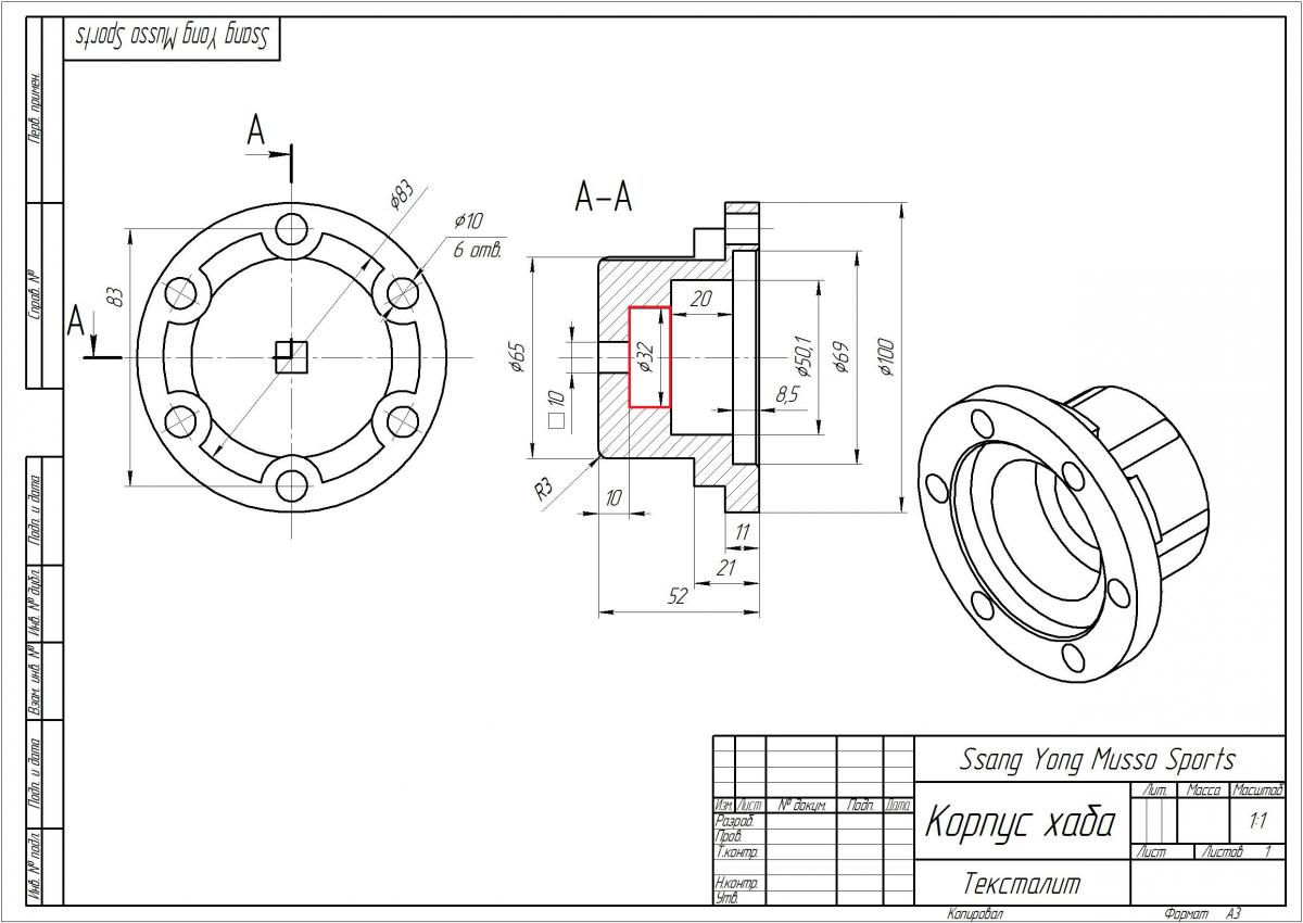

3 Подобрать пружину любую (незнаю от чего у меня стоят), главное чтобы при полном сжатии была минимум 14мм, была намного жестче родной ( моя с сильным трудом сжимается пальцами), но не сильно жесткой чтобы не съело резьбу и закручивались легко. На чертеже корпуса в красном квадрате устанавливается пружина, размеры ф32 и длину можно подкорректировать под пружину

Денис, отличное пояснение, добавь еще одно фото самой крышки со стороны гайки с ушками
оно же на самой первой есть когда в сборе на колесе
Andersen Новичок 12 лет назад
она у тебя была вся черная наверно а потом пообтесалась краска? или нет? гайка такого же цвета как и вверх на крышке хаба, смотрится как большая шайба
Денис, а как они по герметичости?
когда другие диски стояли с колпаком крышку походу балончиком просто красили. сам текстолит коричневый когда марается получается наверно черный. Про герметичность чтобы вода не попадала или ты хочешь сделать двойную систему чтобы вакум-ручной был? воды и грязи туда точно не попадает если все плотненько делать

Где они такой кусок текстолита нашли в 52 мм толщиной?! я про то чтоб туда вода и грязь не попадали, понял значит герметичные. Чертеж отличный!!
Можно заменить на алюминиевые или стальные, капролан тоже подойдет . Но тексталит такой существует сам лично видел лист метр на 2 метра и толщиной 60 мм
т.е. на крупных машиностроительных предприятиях проблем с ним не будет

сейчас посмотрел чертеж корпуса там не хватает одного размера - радиусной приточки под болт R10мм
вот обновленный чертеж
да точно в прежнем чертеже, этой разметки не было. Ты сам чертил этот чертеж?
Да сам
Да сам
МОлодчина, я вообще ожидал чертеж от руки на тетрадном листе но вот такую работу увидеть просто приятно Денис
Спасибо! я просто работаю в данной сфере, для меня проще на компьютере накидать, чем от руки как попало

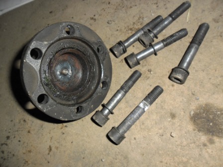

Граждане, а сколько шлицов у нас на осях? В месте установки ХАБа?
Спасибо!
