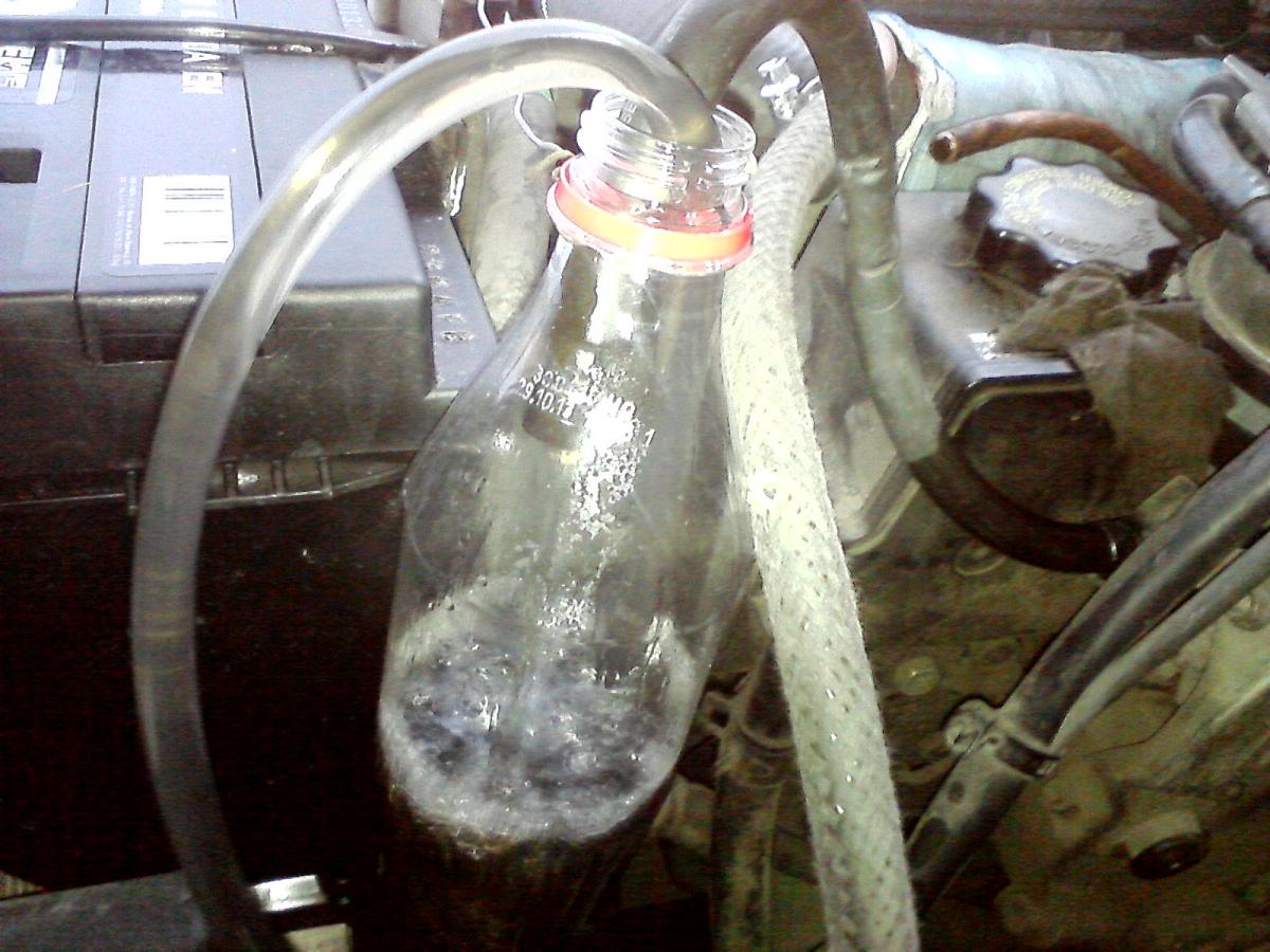

Стенд для промывки;
Оборудование :Емкость 0,5л ,шланг Д 8мм,L=50см.
Наливаем в емкость промывочную жидкость ,опускаем в емкость шланги подачи и обратки.Далее по инструкции к Промывочной жидкости.

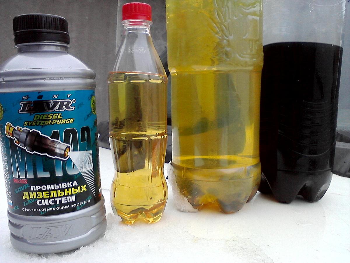

Результат:
Содержимое 1 ,цветом 2,поменяло цвет 3 (солярка с обратки до промывки),на цвет содержимого 4 (солярка с обратки после промывки).
P/S:Промывочную жидкость лучше разделить пополам(2х0,5л).Что бы не использовать в 3м цикле промывку испачканую 1м циклом.(См. инструкцию).

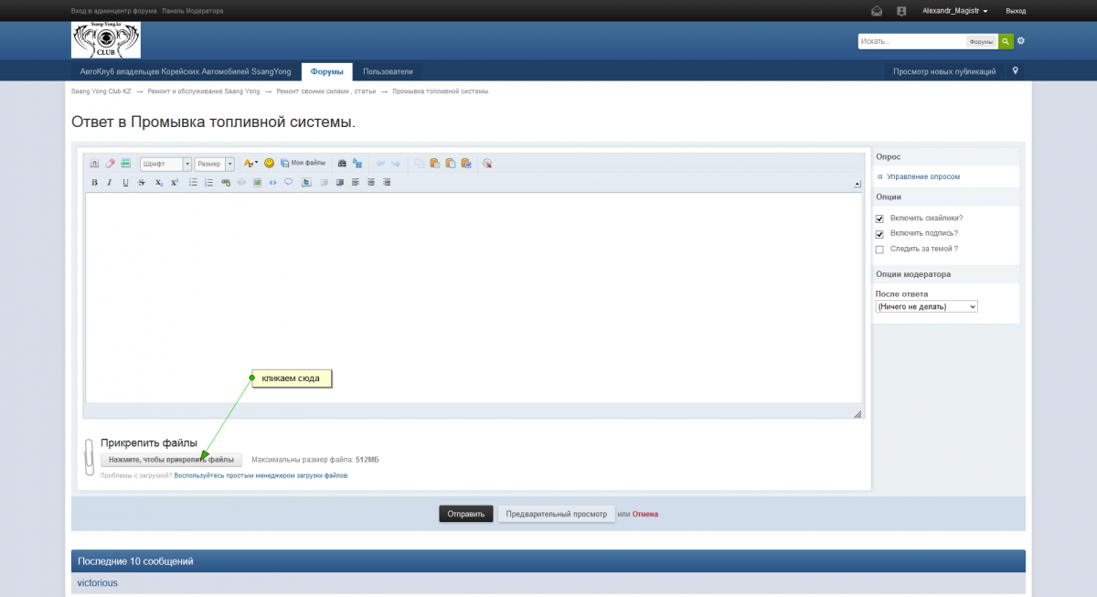

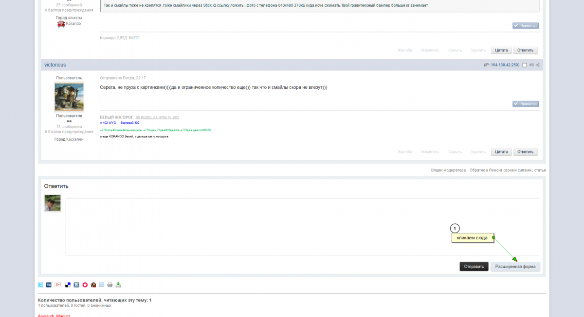

Лучше скажите как картинку вставить вчерась вставлялось сегодня нет.
Незя большие картинки вставлять. Либо сжимай до очень маленького размера, либо заливай на Stick.kz, потом вставляй сюда BB код загруженной картинки. BB код тебе дадут автоматически, после заливки картинки, так что не пугайся :D
Так и смайлы тоже не крепятся ,тоже смайлики через Stick.kz ссылку ложить ,,фото с телефона 640х480 370кБ куда исче сжимать.Твой гравитексный бампер больше кг занимает.
Серега, не пруха с картинками))))да и ограниченное количество еще))) так что и смайлы скора не влезут)))

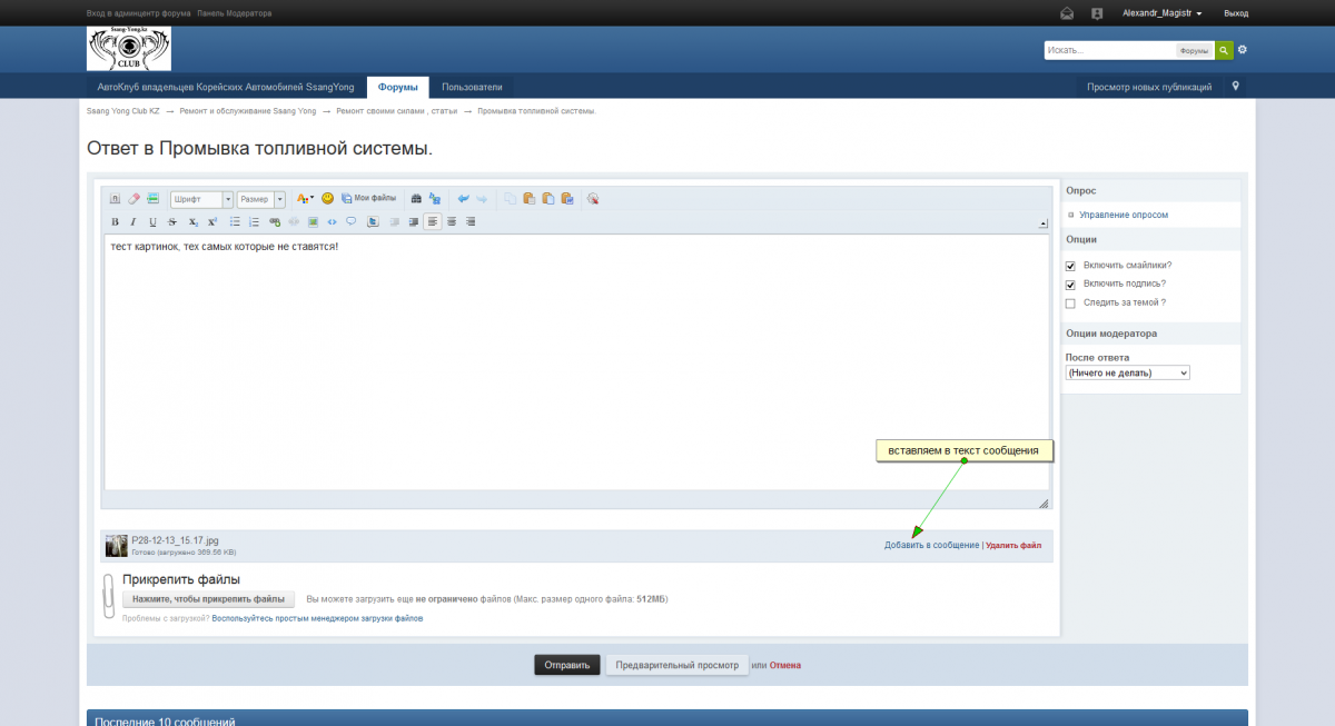

тест картинок, тех самых которые не ставятся!
описание как вставил:
Спб.Так точно и ставил. Тока после действия №2 пишет (Ошибка Размер файла превышает допустимый для загрузки размер,Вы можете загрузить еще 4,63К файлов (Макс. размер одного файла: 4,63К)) Вами использовано 495,37К из допустимых 500К)Не визможно-Медиа Библиотека заполнена,(Туда прикрепленны закидываются сами).Не более 500К.можно там разместить.Удаляю там предыдущие - удаляются в посте, новые вставляются без проблем.Пока Медиа Библиотека пуста.Все ставится без проблем. .Вот так.
