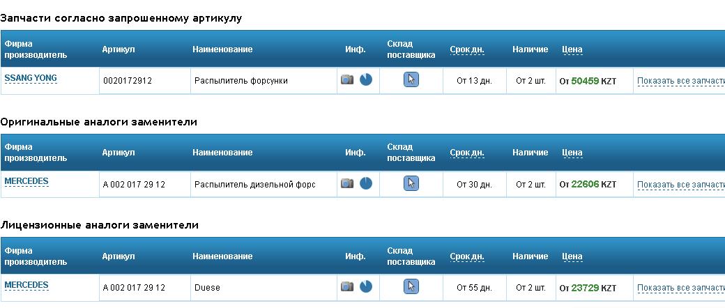

Ты поразишься когда ценник у этого распылителя увидишь, пожалуй лучше даже фотку вставлю
за эти деньги можно 2 форсунки в сборе отрегулированные взять )))
У нас 4300 за распылитель
Попробуй спринтеровские найти. Один в один.
Ну или собери стенд. Он наверно даже дешевле выйдет.
А цена совсем аховая, таое ощущение что от ХДаЙного двигла.
