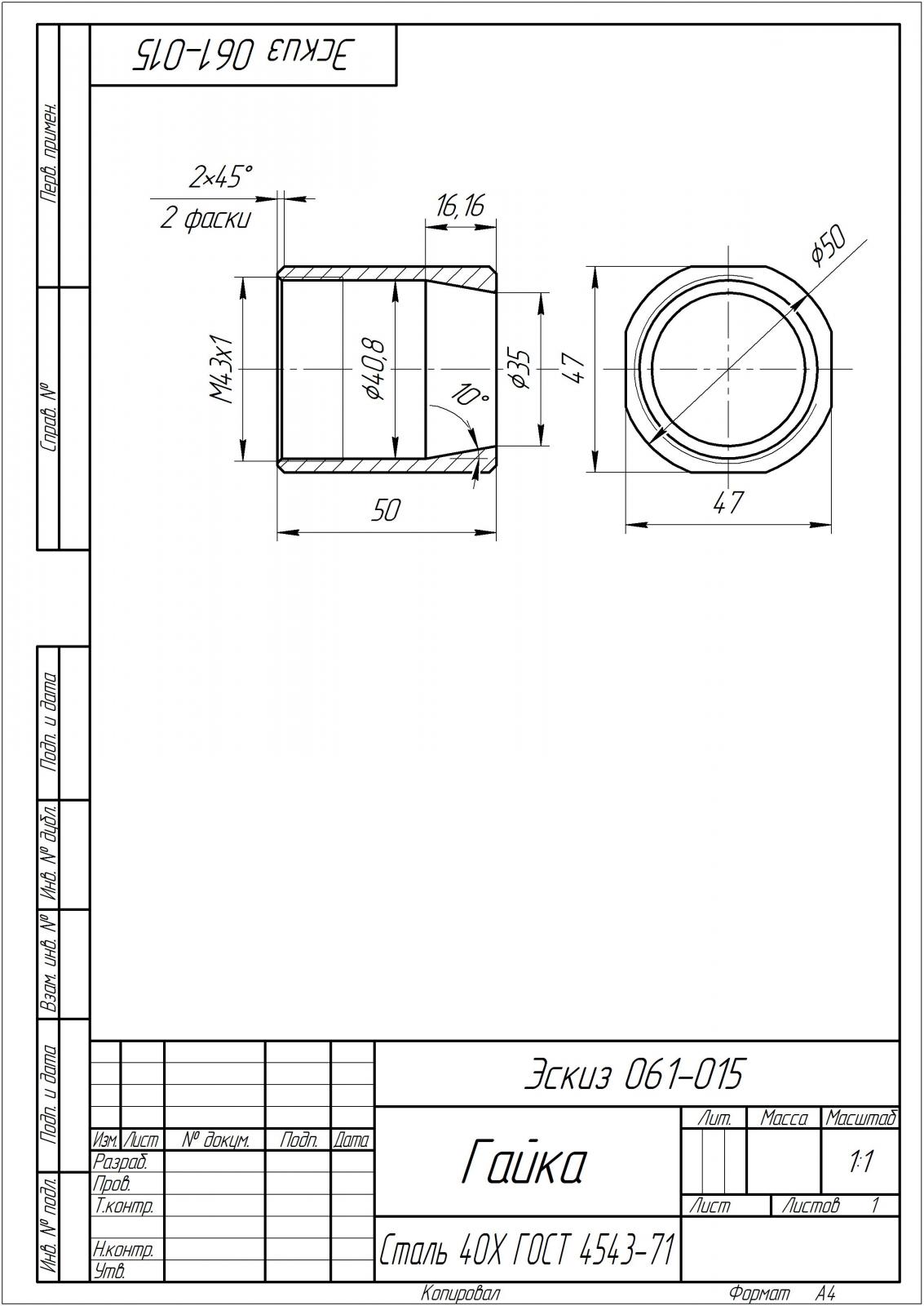

Наверно все сталкивались с люфтом по шлицам на переднем кардане, из-за чего возникает вибрация и дополнительные проблемы с раздаткой. решение просто - заказываем у токаря цангу и гайку по чертежамЦанга _ Эскиз 061-014.jpgГайка _ Эскиз 061-015.jpg и ездием спокойно. Если грамотно сделать то вибрации никакой не будет и кардан стоит мертво, при появлении люфта гайку подтягиваем и ездием дальше. Советую поставить всем, даже у кого живой кардан. это значительно продлит его жизнь.

Слушай, а, какой молодец, тут люди колхозят уазовские, а у него чертежи есть!
спс. чертежи залью в галерею
замечательное устройство!!!здорово!
а расскажите как им пользоваться, желательно "на пальцах"
не могу понять, куда одевать где подкручивать

Спасибо.буду честен, смысл подсмотрел на каком-то форуме, конструкцию модернизировал и нарисовал чертежи, потом изготовил, поставил и результат поразил.
Смысл конструкции такой:
1 Снимаем кардан
2 Откручиваем старую гайку газовым ключом
3 Чистим, смазываем солидолом
4 Продеваем изготовленную гайку через шлицы на кардан
5 Разжимаем цангу через сквозной пропил монтировками и тоже продеваем через шлицы
6 Аккуратненько молоточком забиваем цангу в гайку
7 Вставляем вторую часть кардана и закручиваем гайку, при закручивании цанга сжимается и центрирует кардан
8 Главное не перетянуть чтобы был ход на шлицах
9 Ставим ездием, при необходимости подтягиваем
PS старую гайку, резинки и пластинку выкидываем

Единственный нюансик, Проверьте у себя резьбу М43х1, она не стандартная, нет ни в одном справочнике, откуда у корейцев взялась незнаю (а глядишь только у меня). Берем штангель залазим под машину и мерим наружный диаметр резьбы, если больше 42 (42,7-43) смело делаем М43х1

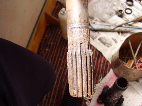

На корандоводе мужик разбирал, и выложил вот такую картинку
Как видно шлицы на конце вала имеют больший диаметр, чем сам вал. Налезет ли на них цанга? или она зажимается до этого места?
Никита резинка на шлицах поджимается шаебочкой Эта беда чтоб смазка сам весь не вылезала Вытаскивается плохо чегой то закусило Какую то маму и кувалдочку в помощь А шлицы больше вала так и в маме прорези под них +на - Как то так
Все правильно шлицы больше, на цанге прорези чтобы разжать и просунуть через шлицы, одна прорезь должна быть сквозной. сначала гайку одеваешь потом цангу. а разобралось спокойно, я уже не помню, вообще легко. может стопорное кольцо есть? (извини не помню)

у меня внутри тоже чего того не было, и вода, и ржавчина, и грязь, и края шлицов обломаны были как на фото

Дня через 2 применить в качестве усилителя съема кувалду.Шлици прямые.У мамы шлицевая короче чем у папы.Вот из-за буртика ржи и неидет.Еще и остатки фигни пластиковой в не рабочей зоне..Мочить антиржавином и дергать дергат дерг.Три дня ушло на сей процесс.
Удачного разъединения.
Серега, ты оказался прав. Немного масла, карба и много преобразователя ржавчины + молоток не дали желаемого результата, но процесс пошел. Далее было решено взять рожковый ключ на 46 и кувалду. 5 минут и все готово. Шлицы "Папы" облиты пластиком (видимо, что бы меньше ржавело). Когда пытаешься разъеденить кардан, этот пластик задирается и мешает процессу. Ну и, конечно, ржавчина, куда же без нее. Когда будете проделывать сию операцию, будьте аккуратнее с резьбой. У себя я ее немного похезал в начале, но не критично.

Товарищи, а подскажите, тот чертёж, который в самом начале, он к рекстону тоже применим? Или на муссо и рексе корданы разные? У меня похоже тоже это болячка начинается, зимой езжу с залоченными мех хабами, на скорости около 80 начинается лёгкая вибрация. Что скажите, это оно?
