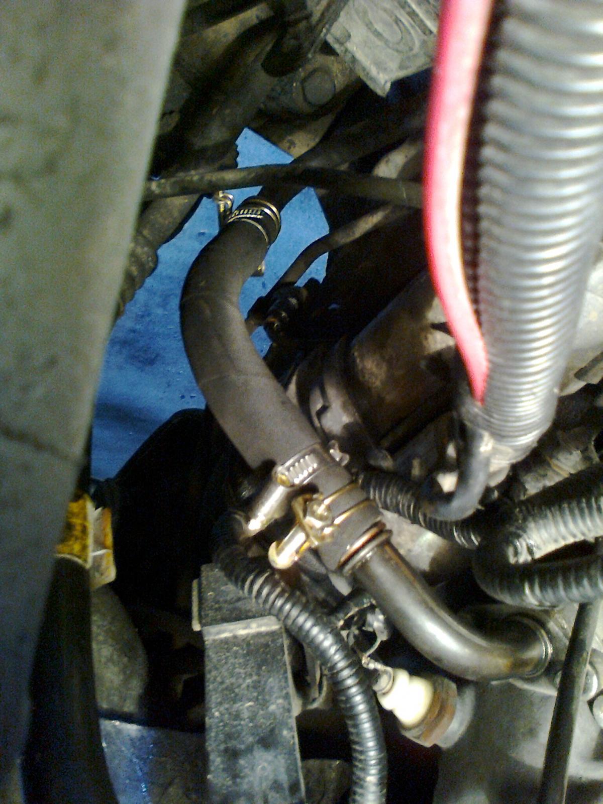

Я про то чтобы снять эту обжимку. снял болгаркой. под ней оказался хороший штуцер, купил шланг для отопителя (внутренний диаметр 16) и на 2 хомута поставить (винтовой и проволочный) места хватит. шланг который снял оказался даже не армированный металлической сеткой, а только нитками. смысла обжимки так и не понял, если максимальное давление 6атм. ценник нового около 10 и ждать около месяца. завтра поставлю посмотрю побежит или нет
стыдно признаться, я с хомутами, 3 месяца, полёт нормальный.
только ни кому не говори.
Хомуты не советовал, да и не советую, если в дороге сорвёт или порвёт, то сам понимаешь, масло вытекет.
Фото0091.jpgи в принципе решил попробовать. вот вам фото. сорвать уж точно не сорвет там же ерш, может начать сопливить, имхо. поставил погазовал минут 5 течи никакой. значит способ имеет право жить. выехать покататься пока не получается - делаю передний кардан

Сегодня проехал около 30 км по городу, полет нормальный, течи нет. если вдруг появится напишу. но если кто-то сомневается, то в каждом городе есть предприятия с возможностью обжима шлангов высокого давления. За небольшую денюшку устанавливают обжимки. этот способ уж наверняка

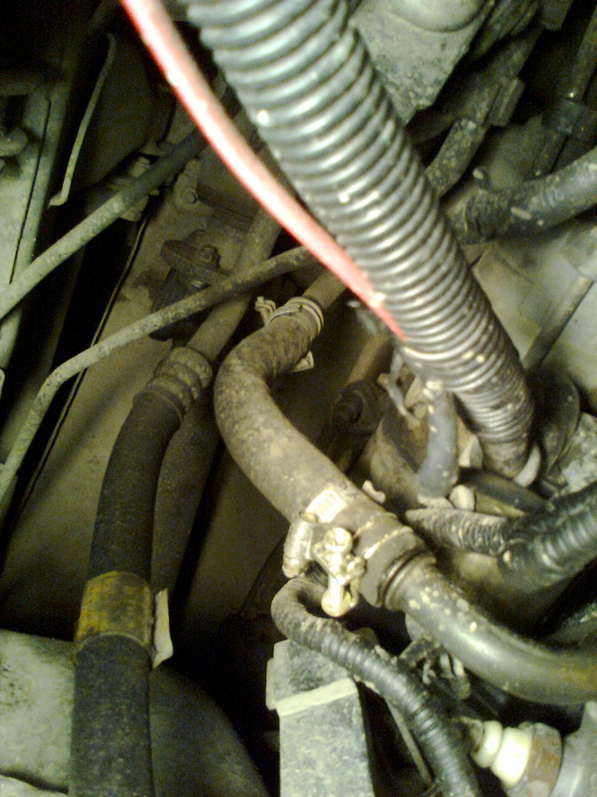

Спустя месяц и 1500 км пробегу
Хомутик проволочный заменил изначально. сначала купил 26-22 (шланг на 24) он зажал на пределе, заменил на 24-20 остался запас и можно подтягивать
