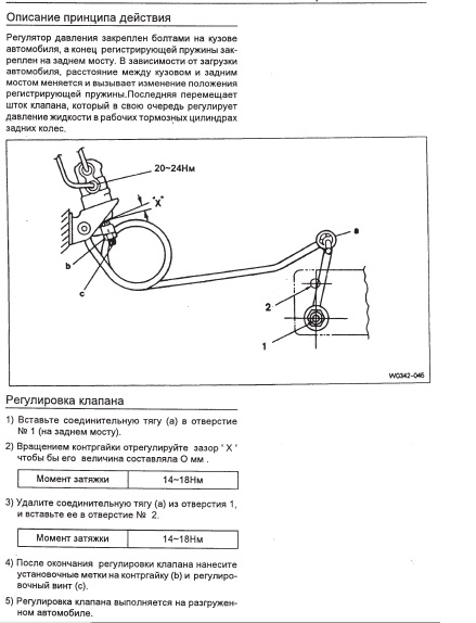

А может все-таки есть регулировка нагрузки на задние тормоза (колдун). Тогда при вывешенном мосту канал для жидкости почти полностью будет перекрыт. Или не?

Регулирует давление в задней магистрале тормозов в зависимости от нагрузки на ось. при вывешеном мосту эффективность торможения низкая, но все же будет.
Но я не думаю, что когда он вывешивал, то поддамкрачивал кузов, а не под мост ставил домкрат. Если под мост то колдун работает.

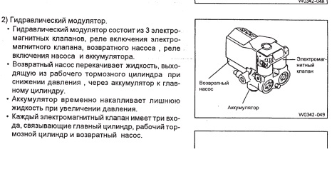

С системой авб стоит гидравлический модулятор (незнаю есть ли еще и колдун)
В нем и может быть неисправность
скачай мануал http://ssang-yong.kz/index.php/topic/227-manual-musso-s-korobkoi-mb/
ссылку внизу перезалил, не смотри что муссо (ходовка одинаковая) , читай с 450 страницы
