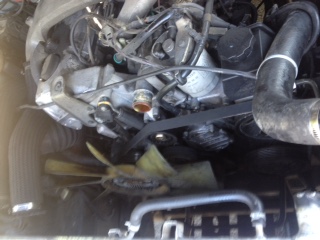

собратья, всем привет !
утром при подьезде к дому подскочила стрелка температуры и отказал гидроусилитель...
чо за нах?!
открываю капот - клиновидный ремень в клочья , ролик с пластик.корпусом (насколько я понял, это направляющий шкив)- откололся крайIMG_5216.JPG
1. могу ли я проехать для ремонта до ближайшего СТО 2-3 км без последствий для авто ?
2. как и возможно ли поменять ремень (и ролик) своими силами, такому "чайнику" как я ?
3. нужен ли для ремонта специнструмент ?
p.s.ремень полетел просто из-за износа или еще какая засада может быть?!

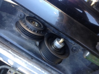

Ремень ручейковый (6ти),ролик паразитный(или промежуточный),но эт столь важно
1.Если потом заменить ролик вместе с мотором.
2.Можно .Главное правильно на место сложить.
3.Да.(штырь d=14 L= 20-30см ,ключи на 10и13,звездочка т45.
p/s/ Смотри люфт качели на натяжном ролике.
Добрый ты Серега! :) я бы после п.1, не то чтобы проехать, даже заводить бы испугался
И большааая труба, чтобы открутить ролик ))
-Откручивать гаику 1
-Сувать штырь d=14 L= 20-30см или отвертку в дырку 2 и давить против часовои стрелки, вытягивая болт от гаики 1 с противоположнои стороны
-Снять ремень
-Положить ремень в пакет
-Достать звездочку и одеть на вороток
-Взять трубу и одеть на вороток
-Собраться с мыслями
-Крутить
-Положить ролик в пакет
-Выбросить пакет
-Прикрутить новыи ролик
-Одеть ремень
-Собрать натяжитель
-Выпить пива

namiga Новичок 11 лет назад
уффф....
дорогие собратия!
благодаря вашей поддержке, рискнул сделать ремонт своими очумелыми ручками...
в основном шел методом тыка...
1. чтобы добраться до ремня и ролика сверху, надо снять все патрубки и кожух вентиляторамоторн отсек.JPG
на ближайшем СТО, почему -то сказали, что надо снимать защиту двигателя и менять все снизу...
2. отверстие для ключа-звездока на ролике, сделано из очень мягкого метала
3.на все шкивы -ролики намотались ошметки ремня, с упоением их выковыривал...
4. обнаружилось, что старый ролик, вообще непонятно от какой машины и уж ТОЧНО не от корандо (см.фото)ролики.JPGправый новый оригинал , левый был до ремонта
5. вымазался и стал черным, как нег...ой, афроамериканец, мля...
6. два часа и вуа-ля!
сэкономил время и от 5 до 10 тыщ на ремонте ( по результатам обзвона), и главное - получил неоценимый опыт и моральное удовлетворение!!!
еще раз всем спасибо, без ваших напутствий, не рискнул бы на такой подвиг!
p.s. ... может открыть своё СТО ?

1.исче пару раз поменяеш и научишся снимать ролик без снятия патрубков и кожуха.
2.Кытайческий болт.
3.Бывает.Главное http://что-означает.рф/упоение
4.от Аудей а6,все одинаково только наружный диаметр больше чут-чут.
5.Издержки производства,перед ремонтом воспользуйтесь услугой мойки.
6.См п.1.
Самое главное-= - получил неоценимый опыт и моральное удовлетворение!!!
p.s. Из инструмента еще понадобится палочка типа веточки L=100см ,для укладки ремня на нижние шкивы, чтобы защиту не снимать.
Упс.Сашка ,пошто схему укладки ремня для бензинки (м162) запостил ?.
Бывает :D
Извращение какое-то палочкой тыкать ))) Делаешь петельку и натягиваешь на натяжительный ролик, потом берешь правую часть и накидываешь на шкив, потом левую часть на генератор, помпу, ролик, справа на кондер и на гур остаток натягиваешь.

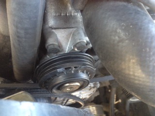

с утра столкнулся что у меня ролик натяжной люфтит, и обводной меньше но есть... вспомнил что вчера писал что это делается не сложджно... дольше (как и говорилось) ездил за роликами))))
почитал. опыт это самое важное, а большой плюс что он ПОЛОЖИТЕЛЬНЫЙ!!! даже отрицательный все равно опыт.
я ничего не снимал из патрубков доже диффузор не вынимал.
скинул пружину.
скинул "вязкомуфту"
засунул звезду на 50 открутил натяжно
таже звезда и на обводном.
даже не курил))))
вот теперь думаю выкинуть ролики или оставить вдруг вот так в хлам...
раз подшипник перекинул и снова колхоз здравствуй))))
