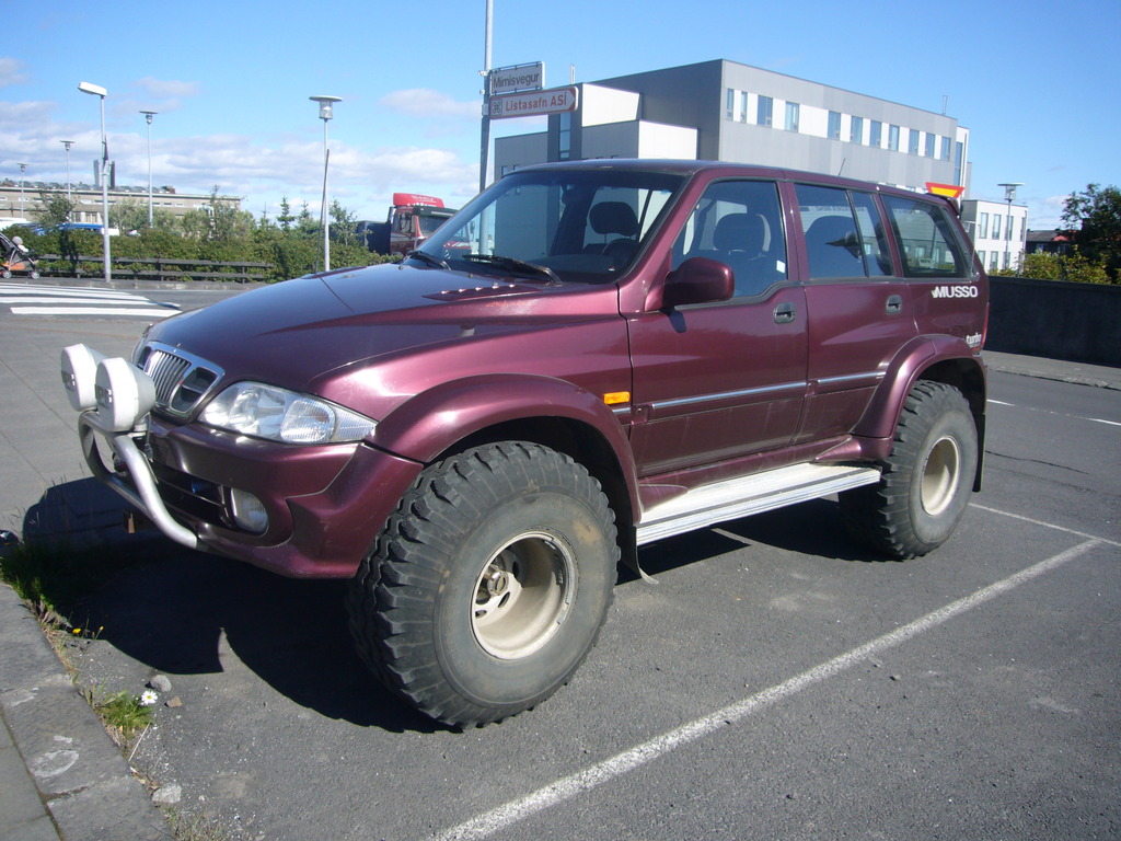

Имхо муссо практически не лифтуется. сделал бодилифт 30мм. больше не стоит, это самый оптимальный вариант. Если делать выше, то вентилятор начинает цеплять, на воздушник шланг не натунуть, трубопровод бака натянут, коробка переключается под углом, четкого позиционирования нет, рулевой кардан колхозить и плюс на поворотах крены. закрутил торсионы, сантиметр зазору над отбойником и под задние, родные пружины проставка 50 мм. Теперь можно поставить резину 275х70х16 только с вылетом диска +15 (или кольцо выточить 6мм под диски +22) и то придется снять брызговик и немного за ним подрезать пластик, но это мелочь видно не будет. И это предел!!!! Сейчас уже не нравится расположение рулевых тяг,

У меня на коранде 31 МТ с накрученными торсионами спереди колесо цепляет за арку, когда по степям гоняю на скорости 40+ км/ч, но у меня минусовые диски, поэтому скорее всего даже не за арку, а за крыло. Возможно даже боковой частью колеса. На счет муссо не знаю. Могу дать померить колесо.
