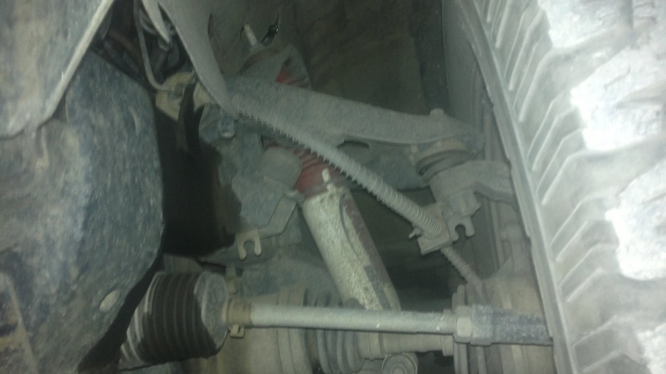

вот это оптимал лифта, хотя уже видно что шрус и рулевой под углом, при установке проставок и еще закручивании торсионов рычаги опустятся ниже. шрус вращается постоянно с изгибом, а при движении по бездорожью рулевой получает удар не только в себя, но и вверх на излом, что чревато последствиями

согласен, рычаг ниже отбойника конечно не опустится, а колесо опустится вместе с рулевым и шрусами
Все, догнал. Ты прав.
