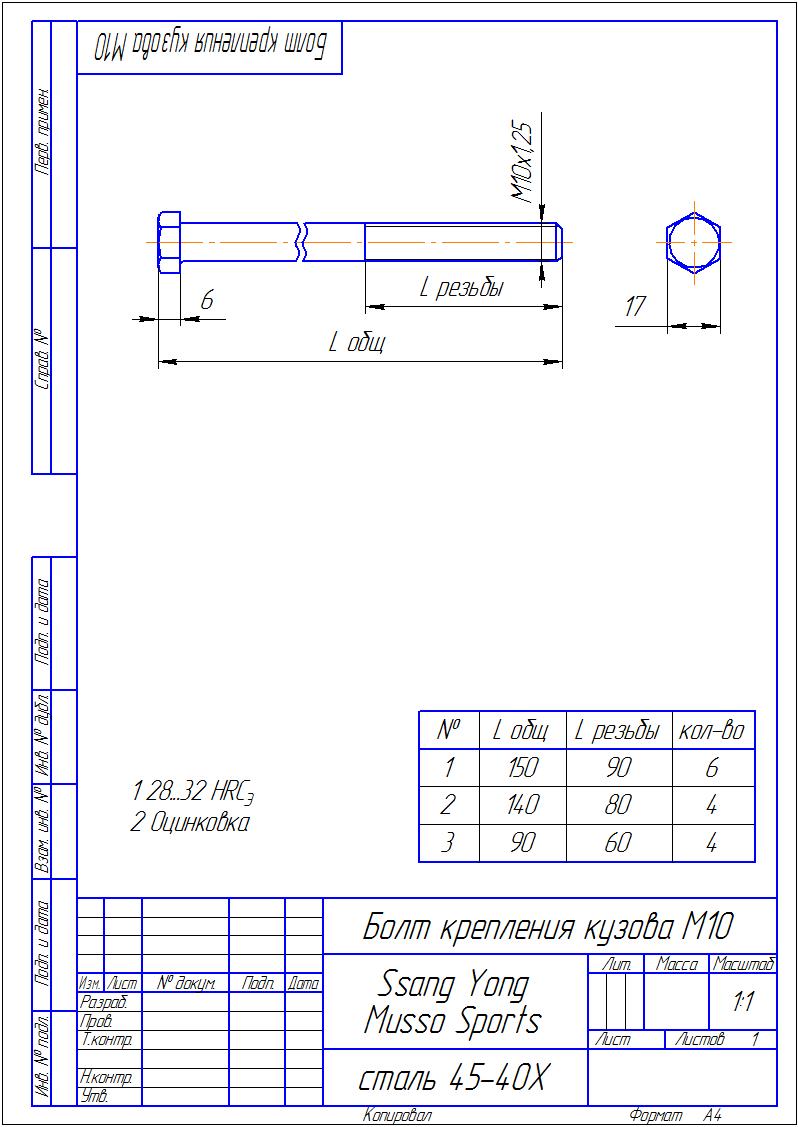

Смысла к токарям идти нет никакого. чтобы был хороший болт ему надо термообработку сделать, закалить. Резьба нарезанная резцом или плашкой хуже накатной. Так что токарь сделает обычный китайский болтик.

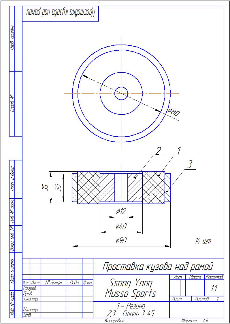

Вот болты, которые понадобились мне для бодика в 35мм
А вот мои проставки, можно назвать их саленблоками
преимущества таких проставок, что вибрации за счет резины меньше передаются на кузов
P.S. Если покупать болты в магазине на шляпках есть 2 цифры: 3.6, 4.8, 8.8, 12.9 Они означают предел прочности и текучести болта, чем выше значение тем выше усилие на разрыв, а значит лучше болт
