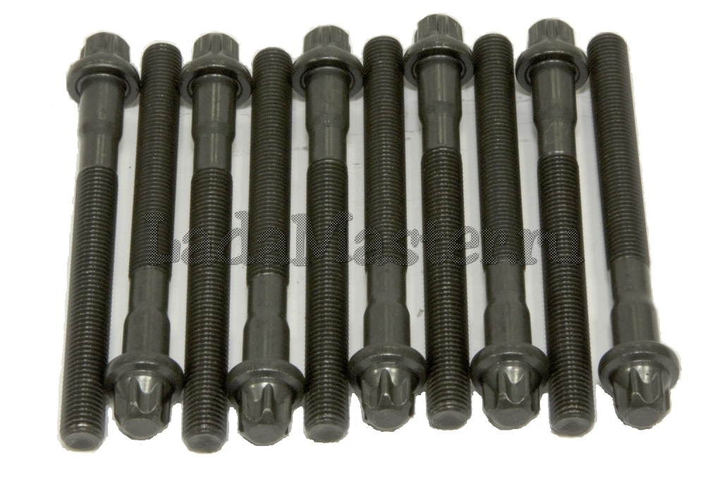

Болты головки дрыгателя таза 08-09 ,а также приор и калин под внутрений 6граник(8 клапанов м12 16клав м10) и от жапона шрота звездочка - не рассматриваются.
Вроде как укладываются в искомые параметры.
Нет, к сожалению не укладываются.

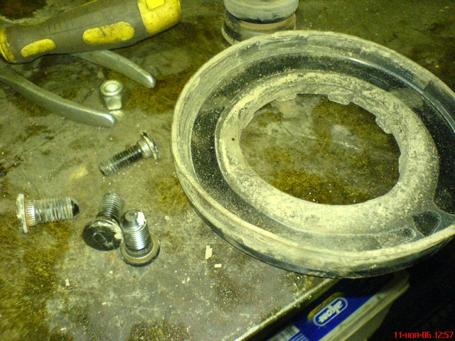

Мне нужны вот такого типа шпильки
На них чашка пружины держит стойку с пружиной.
Если брать любой болт, что с 6-ти гранный, что с потаем, то он будет упираться в пружину, и пружинка ровно не ляжет в чашку. А это не есть гуд.
Стандарт у меня есть, а вот удлиненную найти не могу. Я просто хочу поставить проставки в 3 см.

Вот это уже ближе к телу. А если спилить звезду, шляпку в процессе не оторвет?
А что я хочу я на фотке показал. Только длиннее мне надо.

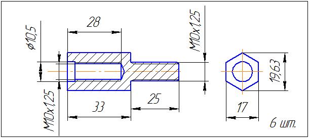

начали с бодиифта. закончили проставками под пружины. себе делал переходники
Фрагмент.jpg.
Высокие проставки под стойки нельзя ставить. надо все шланги и провода смотреть. еще если стойка приходит прям к колесу, то сколько подложил столько и поднялось, если в середину вилки то увеличится в 2 раза.
На монтерике подложили 30мм в итоге получили 90!!!! и еле в гараж залазиет
Фрагмент.jpg.
Ну судя по расчетам, 3см над стойкой подвески, должны дать 6-7см лифта.
