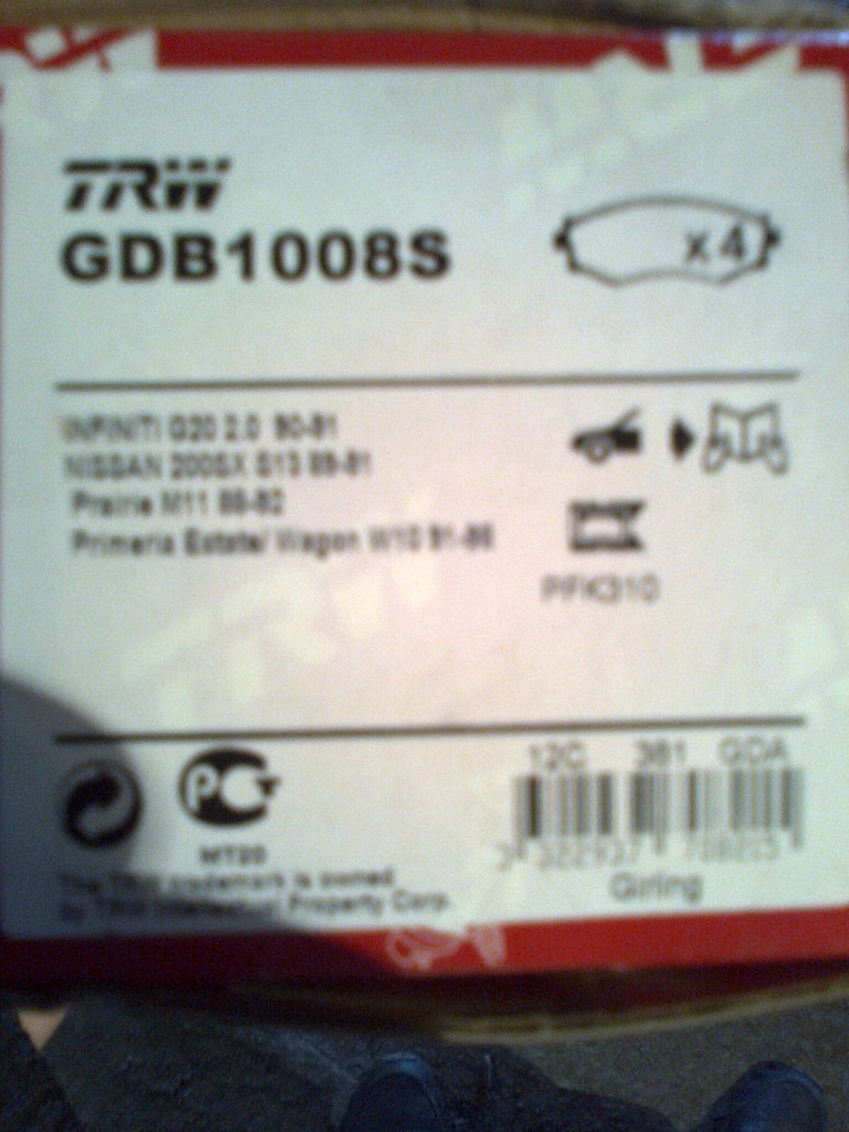

сегодня нашел старую коробку от тормозных колодок. Вопрос а супорта у нас отличаются? по каталогу только один вид, или есть MANDO и TRW?
сегодня нашел старую коробку. Вопрос а супорта у нас отличаются? по каталогу только один вид, или есть MANDO и TRW?
Посмотрел фото и пошел шлифты заказывать :rolleyes: .
2 вида супортов было Мандо и PBR.
