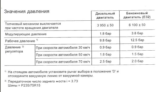

а если чей-нибудь маслянный радиатор вставить, например с волги i.jpg выдержит ли он давление
Гуглени сколько оцей давит гт коробки автомат.
2-2,5 атм должно быть. точной инфы нет
а какое давление в радиатор уходит всеже неизвестно
