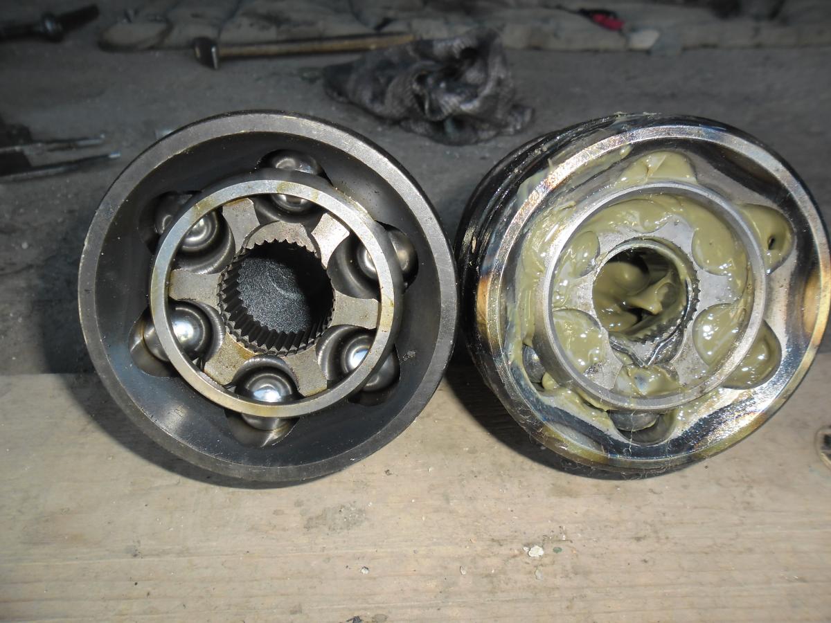

Пришел шрус. Визуально только положительные эмоции. в комплекте пыльник, 2 хомута, стопорное кольцо и смазка. завтра пойду ставить
Шрус наружный меняется легко, под пыльником стопорное кольцо. разжимаешь 2 отвертками и вытаскиваешь. но проблема так и не решилась - хрустит. Решил ездить пока или не притрется или не закуситSAM_1588.JPG
А что за белая субстанция в ШРУСе?
хрустит только под нагрузкой. на подъемнике ничего нет. А белая это старая смазка с водой
Чтот раньше казалось,что смазку Шрус тяжеловастенько смешать с водой,даже при вхлам порванном пыльнике.Субстанция на фото более похожа на свежий Циатим,чем ШРУС с водой.
Не могу ничего пояснить по данному поводу. пыльники целые.чего там предыдущий хозяин насувал загадка
