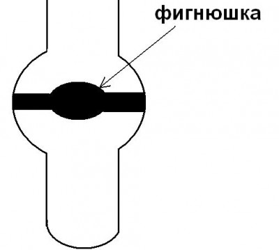

Если будешь вынимать форсунки, то посвети фонариком в форкамеру и посмотри наличие рассекателя (перегородка с так называемым шариком посередине). Если не видно, то можно отверткой небольшой аккуратно пощупать. Только вот не помню, есть ли между форкамерой и форсункой шайбочка с маленьким отверстием. Если есть, то оно по-моему легко вытаскиватсья должна.
Как доберусь до форсунок, проверю. Спасибо!
