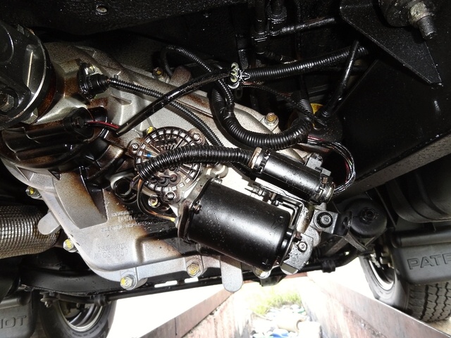

Не траверса выноувата ,а неудачная конструкция раздатки.Вот что сделала Корейская раздатка с клиренсом Патриота.
Ну коль руки у кого чешутся предложение - делать проставки под все! Под кузов, под двигатель, под коробку. И раздатка тогда мешать не будет
Пашто злой такой сегодня?На фотоКорейская раздатка УАЗ Патриот2014г.Весит гоораздо ниже самой рамы.Эл. мотором раздатки больше вероятность чего гребануть.Внедорожник блин.
Так что висящая траверса на СЁ даже ничего - лифтованая.
ну я про то и говорю, чтобы поднять раздатку, надо под все подложить проставки. А на SS глядишь и траверса над кронштейнами прикрутится
Не корейская она, забацали в пиндосии, родили в китае =)
