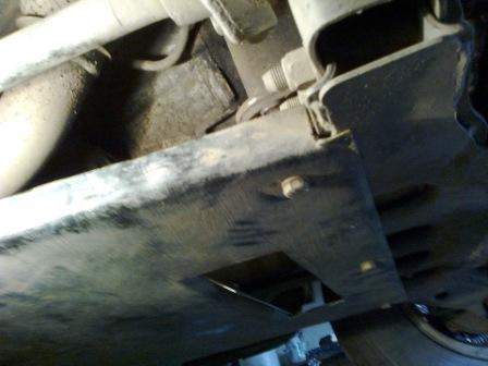

В общем установил я лист защиты от балки моста до траверсы. Вопрос о замене траверсы отпал.
Теперь и ты стал плоскоднищеком.
Не, еще до бака осталось сделать.
Отлично! я себе еще окошко вырезал, так сказать для доп охлаждения акпп. а когда начал масло менять это отверстие прям в самый раз, даже снимать ничего не пришлось

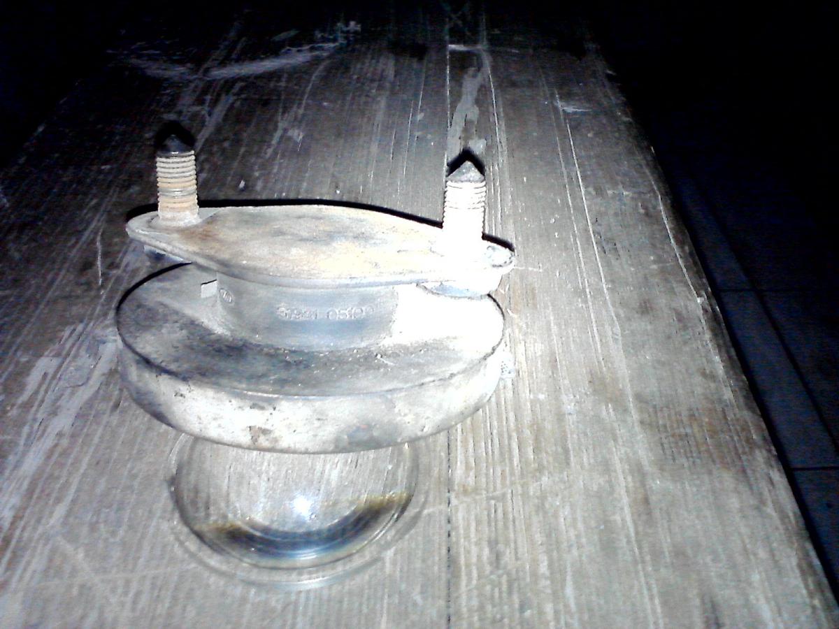

Уважаемые знатоки.
Подскажите, это чего за гриб и какую функцию выполняет? Стоит на травесе .Номер на нем 31941-05100,
Демпфер поперечины
Спасиб.
Эт что ,если забыл сей девайс поставить,то траверса как саубуфер будет рычать?
Да это подушка же
Не ну подушка конечно под коробкой стоит.(Новая от Рекса2,выменяная за пузырь).А эт типа гриб рядом с подушкой на траверсе,на нее не чего не опиралось.См.пост №67.(Устройство; пластина с болтами -резина-железный блин) .Чего это и для чего эт девайс?
Для того, чтобы ты доеб..ся до нее )) Помешала она тебе чем-нибудь при очередном колхозостроении? )
Помешала, исчо и как ,2 дня бряко- грохотание искал.
Гайки с этого гриба были прикручены на новую подушку,(т.к. гайки с подушки были найдены позже при стирке штанов.Машинка у нее загремела блин).
А гриб остался не прикручен. Защита с низу великая весч,когда чего то отваливается,то ништо не теряется. Защита не только защищает,но исчо и зберегает отвалившиеся детальки.
А все же ет чего такое и нах там нужно? А?
