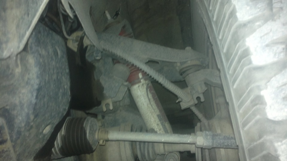

А если так?
Увеличение клиренса, рилинги, втулки.
УАЗ встал как родной, жесткости не прибавилось. Заодно резинки на поперечной тяги развернул (а то тяга дребезжяла), резинки встали отлично, и зажали тягу как надо (В итоге они проходили пол года, пока я о них не вспомнил). По городу поискал, не нашел, вот и воткнул старые наоборот. Лифт получился где-то 5-8 см. Бак поднялся выше моста. Да и 31 теперь при полном повороте колеса не цепляет за брызговик.
Пружины (№3160-2902712) стоят 3500 1 шт, вот только надо проставки резиновые тоже УАЗовские взять, родные мальца ширше. Спустя недели две пружины просядут сантима на 2-3, так что не советую морду выше задирать. Амортизаторы можно оставить стандартными, если только не собираетесь в гонках учавствовать...
Вот так я развернул втулки.
Заодно рилинги воткнул.
Пружины, справа родные, слева УАЗовские.Ноги мои обе, замены для увеличения лифта не делал.
УАЗ в упаковке с номером
Далее настала очередь торсионов.
Тут все еще проще, но очень рекомендуется попросить помощи.
Алгоритм такой:
1 - Вывешиваешь колесо (можно и оба, но я делал по одному),
2 - Залазишь с трещеткой и головкой под машину.
3 - делаешь метки на раме и на головке (на головке для того что-бы считать обороты)
4 - Просишь друга сесть как в лодке с удлинителем, и грести как на веслах
5 - Отсчитываешь 5 полных оборотов головки (я считал 5, вышло прекрасно)
После этого вылазишь, и с другой стороны то-же самое. Повторюсь - ПРОЦЕДУРА ДЕЛАЕТСЯ НА ВЫВЕШЕННЫХ КОЛЕСАХ.
У меня расчет был такой - 1 см подъема = 1 полный оборот болта натяжения торсиона.
Оговорюсь еще раз - после того как задралось, будет небольшая вибрация, переживать не стоит, как пружины встанут на место, все уйдет само собой.
В общем если кто будет иметь вопросы, обращайтесь. Чем могу - помогу.
Я поставил такие же пружины на родные корандовские опоры (проставки). Итог где то +1 см вверх в сравнении с УАЗовскими опорами. Езжу примерно месяца три. Просели ну может быть только на 1-1.5см.
По хорошему, когда натягиваешь торсионы, нужно откручивать салентблок на рычаге, но как показал опыт, ничего страшного не происходит, если этого не делать. А если есть пневмогайковерт или равная по мощности сила в руках, то можно даже колеса не вывешивать. Зад +6 см, перед +4см. Больше перед накручивать нет смысла, так как и при этой высоте верхний рычаг практически лежит на отбойнике, а это значит, что ход колеса вниз ограничен. Вот вам минус двухрычажной подвески спереди. Дальше уже либо поднимать установив колеса большего диаметра, либо ставить проставки под шаровые. Вибраций больше не стало, но зад стал ощутимо жестче и на больших кочках или гребенке ведет себя так, как угодно ему :) . Ну в принципе к этому быстро привыкаешь, и это всяко лучше родных пружин. С ними при полной загрузке автомобиля от арки до колеса оставалось см 2-3. И на кочках раскачка была ужасная.
Вот сравнение до и после:
Бодик так-то.... Лифт и делается с целью воткнуть тапки по-больше. Ибо клиренс при просто лифте не меняется. Баком ты может цеплять и перестанешь 70% неровностей, но вот в колее за 33+ тапками на стоке ты уже не проползешь и в песке\грязи садиться будешь так же быстро
Согласен. Правда бодик ход колеса вниз не прибавляет. Чревато вывесами.

Господа, я не совсем согласен с топикстартером, о том, что УАЗовские пружины не жёстче родных... зависит от колличества "рисок" на пружинах, кои и указывают на их жёсткость. Раньше мы ставили пружины г.Орёл, с двумя рисками, только на них и получался "гражданский лифт" так как они гораздо жёстче, но короче родных пружин и машина становится бешеной табуреткой, но выше сантиметров на 5. Следом приходится менять амортизаторы, так как длины родных уже не хватает и они умирают быстро (у меня за 3 дня и "жопа" моя плавала как говно в проруби). В итоге поменял амортизаторы--зад Крузак 80 (задние), перед--Опель Монтерей (передние) Ничего переделывать не надо.
При накрутке торсионов желательно всё таки ослабить гайки сайлентблоков рычага, иначе есть вероятность оных быстро износиться. Первый раз не ослаблял и через месяц попал на замену. Может совпадение, а может и нет.
При накрутке просто необходимо ставить проставки под шаровые, так как и ход рычага уменьшается и шаровые работают в критических углах. Более того возникает опасность того, что не получится выставить угол развала колёс.
В итоге после того как я откатал несколько лет на УАЗовских пружинах и заметив сильное проседание левой стороны я поменял их на пружины от старого гелентвагена, вот они жёсткости почти не прибавляют, но поднимают машину, так как они длиннее родных и садятся отлично на родные резинки, так как диаметр одинаковый.
Себе я дополнительно сделал бодик на 5см, так как для 33 колёс только ходовки мало (ничего удлиннять и переделыать не надо и стоимость получилась около 10 000 своими силами).
Однако я пришёл к выводу, что лучше сделать нормальный бод-лифт (7-10см и удлиннить трубки, провода, рулевой кардан, рычаг переключения передач) и вкатить 33 колёса и не изменять ходовую вообще.
