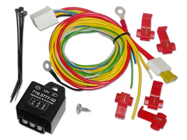

Есть такое реле.Но ,для любителей заколхозить через КПП.ручник и т.п. не подходит. :D
Реле автоматического включения света 719.3777-02
Описание
Реле 719.3777-02 предназначено для автоматического включения/выключения ближнего света и габаритных огней автомобиля. Реле подходит для установки практически на любой автомобиль с напряжением бортовой сети 12В.
За счет автоматического включения/выключения света, реле 719.3777-02 позволяет упростить работу водителя и исключить возможность движения без света (что особо актуально в связи с изменениями в ПДД), а также необходимость выключения света после окончания движения.
Автоматическое включение света происходит после запуска двигателя при достижении напряжения бортовой сети значения «напряжения включения» и удержания его не ниже этого уровня в течение 5с, выключение - сразу после выключения зажигания. Обеспечивая включение фар ближнего света и габаритных огней непосредственно после запуска двигателя, реле позволяет облегчить пуск двигателя, уменьшить нагрузку на аккумулятор (особенно в холодное время) и увеличить срок службы ламп. При этом водитель всегда может отключить автоматический режим «перещелкиванием» штатного переключателя света.
Установка и подключение
В установочный комплект реле входит колодка со жгутом проводов и коннекторы.
Устанавливается реле автосвета 719.3777-02 в подкапотном пространстве, в любом удобном месте вблизи от АКБ.

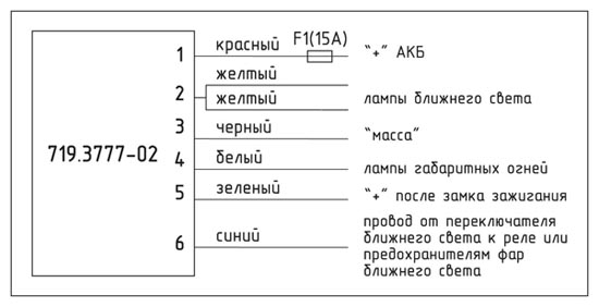

Подключение реле осуществляется в соответствии со схемой на рисунке. Для автомобилей, не имеющих штатного реле ближнего света, необходимо извлечь два штатных предохранителя ламп ближнего света.
Реле 719.3777-02 может работать как в автоматическом, так и в ручном режиме.
Технические характеристики:
Номинальное напряжение, В 12
Напряжение включения, В 13,3±0,1
Время задержки включения, с 5
Максимальный ток коммутации, А 25
Масса, г 160

Вещь отличная вопрос цены и где достать. но что-т чувствую проще 500 тг за обычную релюшку отдать
