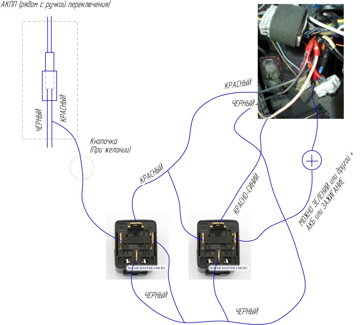

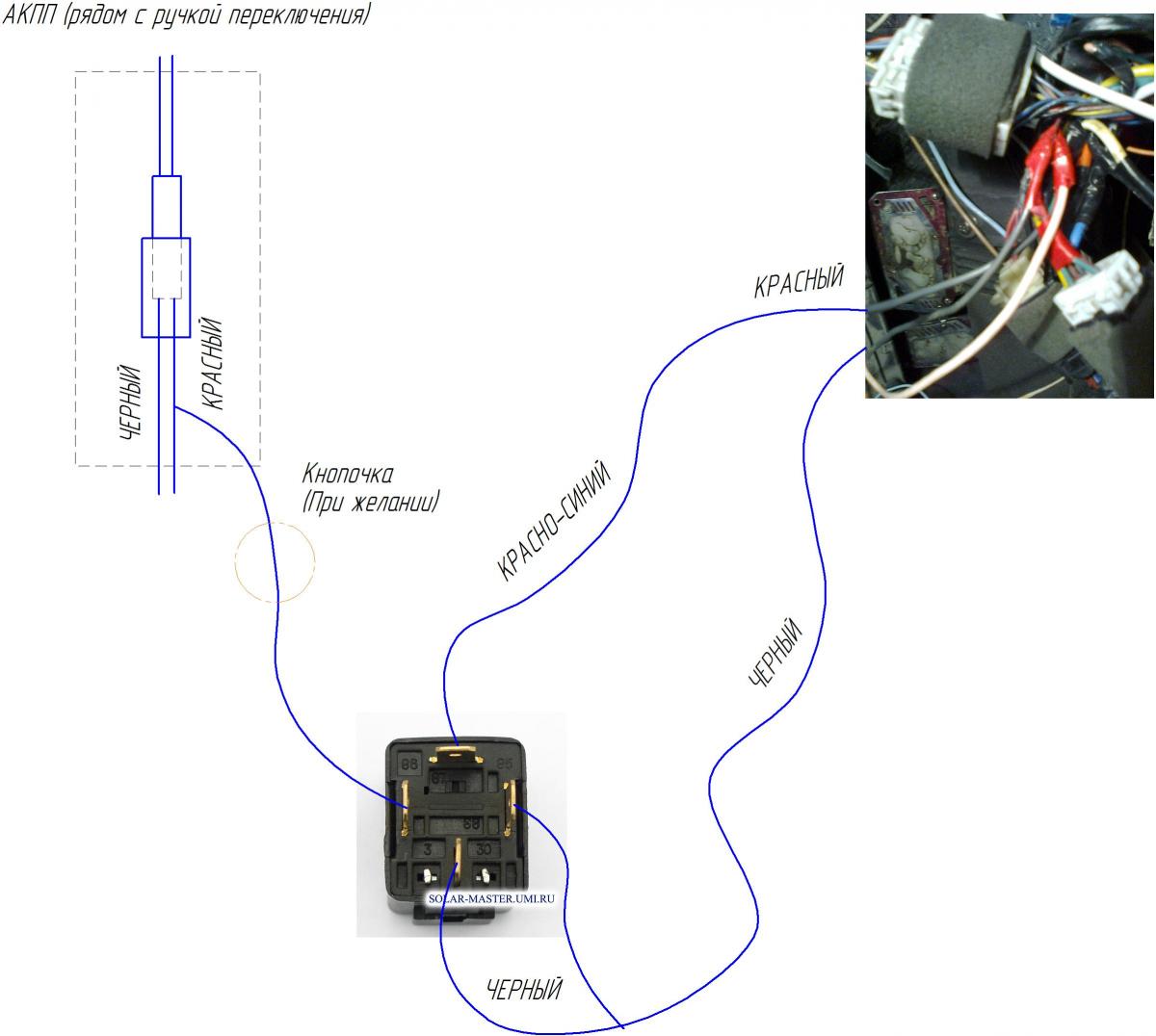

Вчера посмотрел провода, которые идут к АКПП в салоне. там оказывается есть концевик на Р, когда Р стоит он взамкнут, снял разомкнулся. вот к этим проводам и цеплять релюшку (один красный, второй черный) + один провод на АКБ, второй на ручку включения фар. как сделаю, фотографии скину, пока не хватает времени, в планах замена АКПП

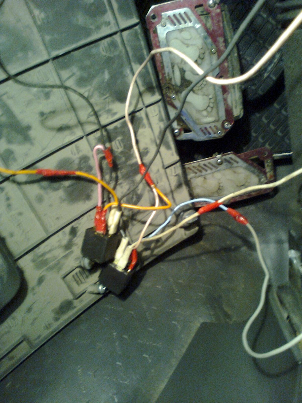

Подключил фары как и хотел через реле, все отлично работает, снял с Р они загорелись, поставил-потухли, или ручное управление.
Вариант 1 подключения габариты и ближний свет
Вариант 2 подключения только габариты, а к ним уже лепят противотуманки или габаритные огни
Релешки крепим на крышке под рулевой колонкой, там и отверстия под шурупы есть, получается примерно так, ну или кто где хочет, мне там удобно. Кнопочку можно поставить (при желании, для ремонтных работ) но ставить не стал, кто-нибудь щелкнет, а потом и не прочухаешь днем.
P.S. прошу не обращать внимание на лишние провода, там у меня еще кнопки подогрева сидений и сабвуфер, раскрашивать провода желания нет, поэтому подписал.
