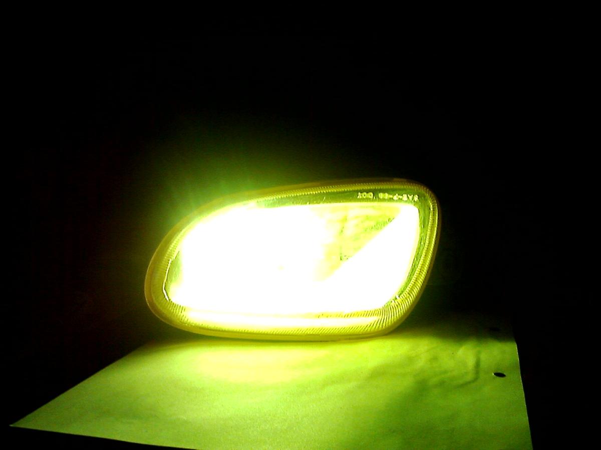

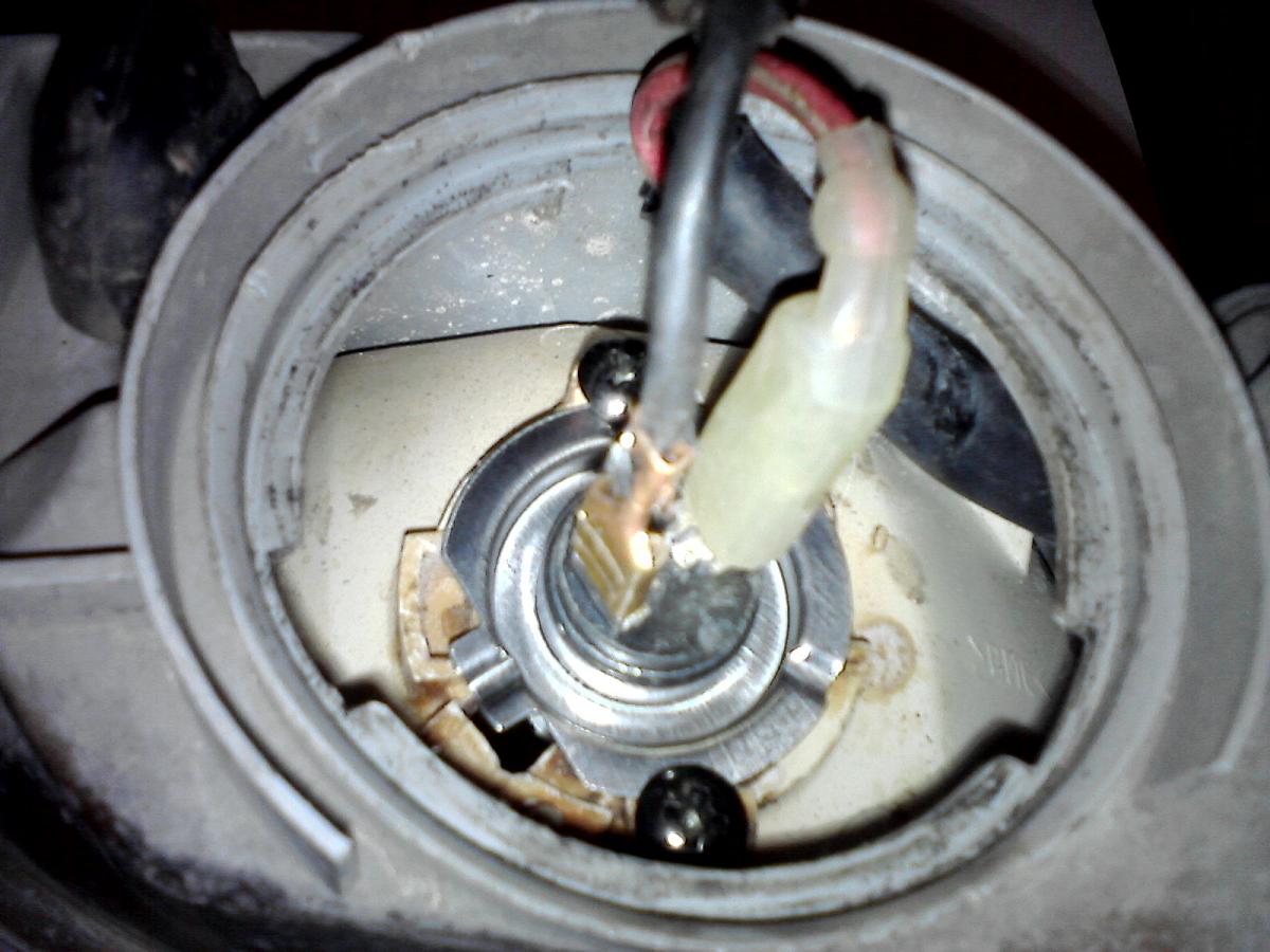

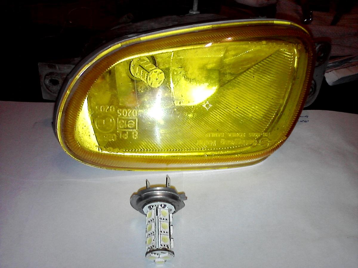

Колхозим из штатных ПТФ - типа ДХО.
Исходные инградиеты
1.Стоковая ПТФ.С съденым корозией крепленим штатной лампочки и обгоревшим отражателем.Эт его исче кореец 100W лампочке подпалил.
2.18smd диодная лампочка типаН7(Приватезированная на халяву).Крепится саморезами в штатные дырдочки. Тип лампыН3 закрепить не представлятся возможным.
Горит вот так,но не фига не освещает,
(Мыслящие колхозотюнингнуть светодиодами головную оптику- гоните эту идею вон.Получите габариты слепящиие встречных.В связи с чем и достались лампочки).
Подключены через штатную проводку и реле .О чем показывает штатная лампочка в панели приборов.При помощи перемычки на фишке под рулем (хз с чего, но там появляется + с замка зажигания 3 положение) через кнопку вколхоженую в подрулевой кожух.
Получилось 2х7Вт=14Вт и 2х0,6А=1,2А пртив 2х55Вт=110Вт и 2х4,2А=8,4А.
