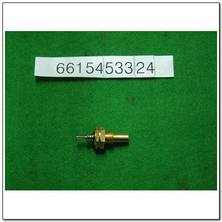

ты вот об этом датчике говоришь?
это тоже датчик температуры
Да, но именно с ним свечи связаны. Попробуй проводок с него скинуть. Спиралька всегда гореть будет. Вот тебе и счастье :D
Так это что, получется может и из-за этого датчика борохлить?
Может, но чаще свечи. Глянь в мануале, там есть раздел по диагностике подогрева, типа pre-heating system, мои мануалы умерли вместе с хардом терабайтным T_T

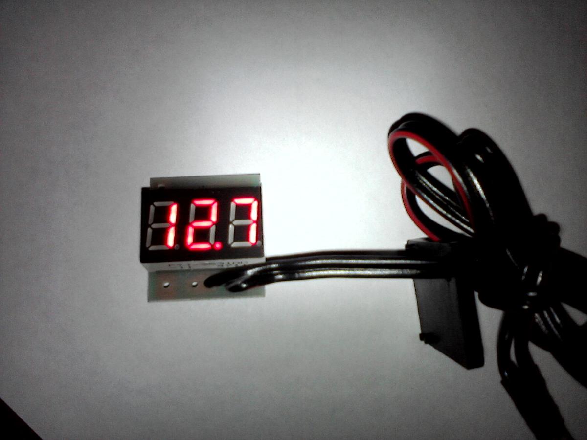

Припомощи такого девайса можно контролировать работу свечей и не только.P25-12-14_00.50.jpg.Приобретен в местном "чипе дрипе".При поиске Реле автоматического включения света 719.3777-02.Найдено (до падения 450р после1200р,Не писе в раше на халяву),
