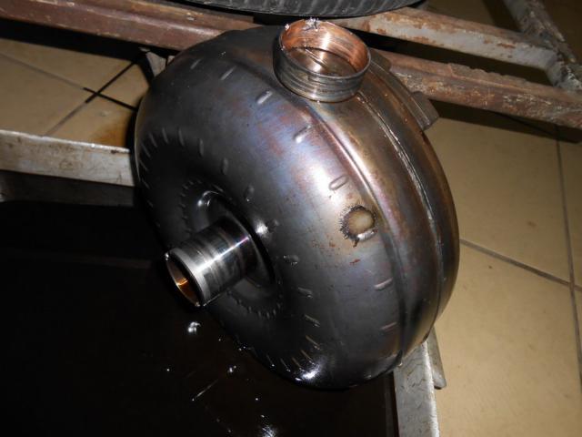

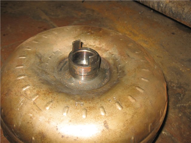

https://otvet.imgsmail.ru/download/u_53430747c376d864f9245b08541293cf_800.jpg все. http://beseda.moy.su/_fr/0/1937455.jpg
буду реставрировать "бублика"
у тебя какой бублик? у меня валяется контрактный с усиками. а стоит с пазами, этот тупо не подошел

эт ты про какие усики? я на бублике не видел усиков...
у меня есть бублик с акпп каторую менял уже. его отреставрируют и я воткну вместо этого, а потом и этот сделаю...
у нас в запасе две АКПП сломаны и два бублика

у нас 2 вида бубликов один с усиками которые маслонасос крутят, как я понял со слабых двигунов, и с пазами с 2,9TD и3,2

у меня оба бублика стояли на авто.
бублик одевается на вал который внутри акпп , на валу шлицы.
вот я и пытаюсь понять где отличие внешне они не особо отличаются... кажись
начальная ставка 20 000тг

слушай визуально одинаковые только отличие в этих пазаусиках?
так надеялся что отреставрируют и заменю а теперь...

спасибо за фото они указывают на правду)))
Там и в коробке разные места куда эти усики и пазики встают. остальное идентично. шлицы внутри одинаковые, крепление к маховику тоже одинаковое. вот этот с усиками в другую коробку одевается, только люфт по усикам большой. они походу насос и крутят
