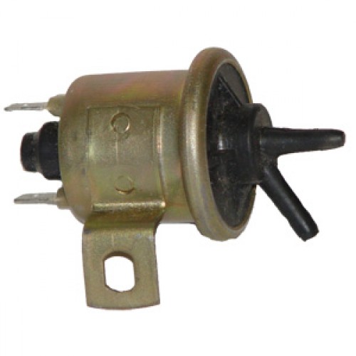

Номера чет не нашел но выгледит так;
или так
.Цена за все 250тг. без стоимости доставки и монтажа.
И если у тебя не так
, ставиш вместо термопневмо датчика на его трубки ,полярность безразлична тока чтоб при подачи питания открывался,про родной датчик повышалки забудь он сам потом грязъю зарастет ,и 950 оборотов при любой температуре гарантировано независимо от времени года и суток.Можно на панели пустую лампошке задействовать,для индикации.
.Не изобретай власипед.

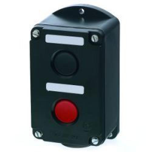

Это получается его надо через кнопку специально включать?
Можно термопару вместо кнопки поставить на желаемую температуру.Можно через доп канал сигнашки запускать .Через реле нейтрали и тд и тп.Море импровизаций.
