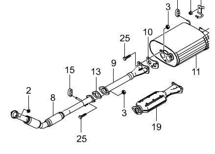

Байда, которая накрененная относительно всего тракта и есть катализатор. По принципу действия это сажеуловитель, но по каталогу катализатор.
На дизеле же нет катализатора?! тухлыми яйцами воняет на бензинке точно
ой разрешите флудануть. это под каким номером?
в 19 точно ничего кроме сеточки нет

2. Из свежеустановленного глушителя (родной, корандовский) воняет каким то едким запахом так, что рядом стоять невозможно, начинаешь кашлять. Причем этот запах чувствовался еще до установки глушителя.
Есть мысль о негодном катализаторе, но читал, что тогда должно вонять тухлыми яйцами.
На дизеле католизатор сладковато кислым ужасть как попахивает. Жұмыртқами воняют зажигалки.Если там керамика ,вибей ее ломом нах, а в бочку трубу ввари для уменьшения рычания.
Когда ставил чего во внутрь не заглянул, чего там есть внутри?.

Едкий запах с глушака не о чем не говорит?
Попался глушак с катом.(Ну или мыш там померла жди пока выгорит).
Снимай его и выбивай его.
5 поворотов на 90 и 2 метра трубы вполне могут плющить патрубок + кат держит выпук. минус кулер вот и вернулся к атмосфернику.
Начни с устранения запаха,чтоб можнок машине было подходить не кашляя ;) потом дальше копать будеш.
Запах устранен с помощью установки прокладки между приемной трубой и "катализатором".
